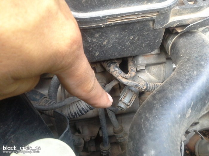

ศุกร์, 19 กรกฎา 2013 08:10 - มีปัญหาความร้อนตอนไม่เปิดแอร์ครับ
เช็คสวิทช์พัดลมด่วนเลยคับ บริเวณวาล์วน้ำอะคับ ถอดปลั๊ก แล้วต่อตรงเข้าหากันดูคับ ต้องติดเครื่องด้วยนะคับ

ศุกร์, 19 กรกฎา 2013 08:14 - มีปัญหาความร้อนตอนไม่เปิดแอร์ครับ
พอดีลืมเอารูปให้ดู
ถอดออกมาลองต่อตรงดูคับ ถ้าพัดลมทำงาน แสดงว่า ตัวสวิทชเสียคับ
วันไหนอากาศร้อนมาก ๆ ผมก็จาต่อให้พัดลมทำงานตลอด คับ
