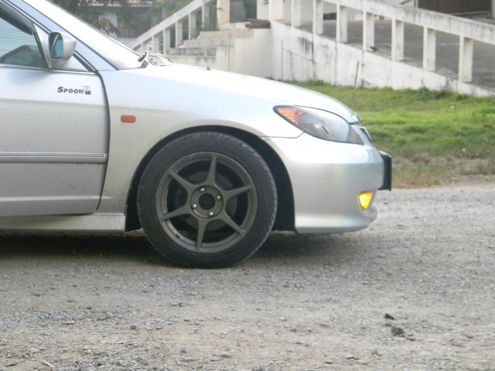

คือเนื่องจากกระผม ได้ซื้อรถมือ 2 มา เเล้วปรากฏว่า ล้อหน้าไม่อยู่ระหว่างศูนย์กลาง จึงอยากจะถามพี่ว่าจะเเก้ยังไงดีครับ
ตามภาพด้านซ้ายมือ จะไม่อยู่ระหว่างกลาง เหมือนด้านขวามือ ขอรบกวนท่านพี่ทุกๆท่านช่วยสอนน้องหน่อยนะครับ

ไม่เท่ากันทั้ง 2 ข้าง หรือเปล่าครับ  (รูปไม่ค่อยชัด)  เวลาวิ่ง พวงมาลัยดึงใหมครับ ...
  อาจเกิดจากข้างนี้โดนชน แล้วดึงตัวถังไม่ได้รูปเดิม  ( หมายถึงไม่ได้ศูนย์ ) ครับ

ดูจากรูปแล้ว อาการนี้น่าจะเป็นการชนหนักมาข้างขวาแล้วดึงตัวถังไม่ได้ศูนย์ครับ

ลองเอาขึ้น hoist ดูครับว่าคานใต้เครื่องเสียรูปหรือเปล่า ปีกนกบิดเบี้ยวจากเดิมหรือเปล่า
ลองเทียบจากปีกนกข้างที่ไม่ชิดซุ้มครับ ของผมเคยเป็นครับ แต่ของผมเปลี่ยนคานใต้เครื่อง
ถ้าีมีประกันแจ้งเครมได้เลยครับ

ผมว่ามุมคาสเตอร์ของฮอนด้าจะเป็นแบบนี้นะคับ ไม่มากก็น้อย รถผมไม่เคยชน ไม่เคยปีน ซ้ายก็ถอยกว่าคับแต่อาการรถปกติคับ

เป็นเหมือนผมเลยล้ออยู่ไม่กลางซุ้ม
