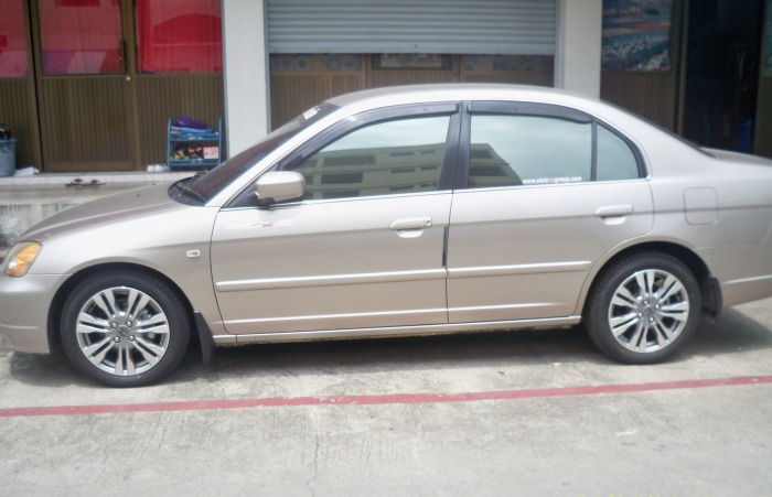

พฤหัส, 11 กรกฎา 2013 22:50 - อยากโหลดครับ ขอความเห็นครับ
ขอบ16"แก้มยาง45 อยากทราบว่าควรจะโหลดเท่าไหร่ครับ หลังกี่นิ้ว หน้ากี่นิว ไม่ต่ำเกินไปขับสบายๆครับ เพราะตอนนี้ล้อกับซุ้มล้อมันห่างกันมากเหลือเกิน ขอบคุณล่วงหน้าครับ

ศุกร์, 12 กรกฎา 2013 08:16 - อยากโหลดครับ ขอความเห็นครับ
อยากขับสบายๆ อย่าเตี้ยมากครับ เดี้ยวท้องครูดเวลาเจอหลุม
1. ประหยัดสุด เลื่อนเบ้าโชั้คหน้าลงครับ ปิงเดิม เตี้ยงลง 1นิ้ว
2. ปิงโหลด(มือ1 หรือ 2) + โช้คเดิมอัดน้ำมันครับ หรือ โช้คแต่งครับ เตี้ยลง 1-2 นิ้ว
3. สรัทครับ เลือกตามงบ twin-tube, mono-tube เตี้ยลงตามใจชอบ
ได้รับคำขอบคุณจาก: N_J Civic  woot
ศุกร์, 12 กรกฎา 2013 09:09 - อยากโหลดครับ ขอความเห็นครับ
โช้คเดิม ปิงh&r ครับ หลังรองเปเซอร หน้า 1 1นิ้วครึงครับ

ศุกร์, 12 กรกฎา 2013 12:05 - อยากโหลดครับ ขอความเห็นครับ
ต้องดูด้วยว่า หน้า-หลัง ล้อห่างชุ้มล้อเยอะใหม   แนะนำ หน้าควรต่ำกว่าหลัง ประมาณ 1- 2 นิ้ว  ครับ

ศุกร์, 12 กรกฎา 2013 14:49 - อยากโหลดครับ ขอความเห็นครับ
เอาลงตัวสำหรับรถบ้านแอบซิ่งนิดๆตอนจอดดูหล่อขับสบายๆก็แนะนำใช้สปริงโหลดโช๊คเดิมเลื่อนเบ้าลงหน้าหลังแล้วอัดน้ำมันใหม่ครับงบไม่เกิน10000สปริงมือ1/หรือจะเอาสปริงเดิมใส่ก็ได้เลื่อนเบ้าลงได้ประมาณ1นิ้วครับงบ2500ครับ
ของผมแค่เลื่อนเบ้าหน้าลงสปริงเดิมครับ

ศุกร์, 12 กรกฎา 2013 21:02 - อยากโหลดครับ ขอความเห็นครับ
ขอบคุณคร๊าบ ผมได้สปริงอะไรมาไม่รู้ครับ สีแดงแต่เค้าตัดหลังลงไปแล้ว 2" สปริงหน้าไม่ได้ยุ่ง ในแผนที่วางไว้ผมจะใช้สปริงหลังเดิมดีมั้ยครับ กดหน้าหน่อยจะดีมั้ยครับ

ศุกร์, 12 กรกฎา 2013 21:12 - อยากโหลดครับ ขอความเห็นครับ
nattaponCM พิมพ์ว่า:
หาสปิงโหลดดีหว่า hr เลยครับ กำลังสวยหนึบดีหลังรอง สเป หน่อย หนึ่งนิ้วหล่อแล้วหน้าทิ่ม ก้นโ่งหล่อ
