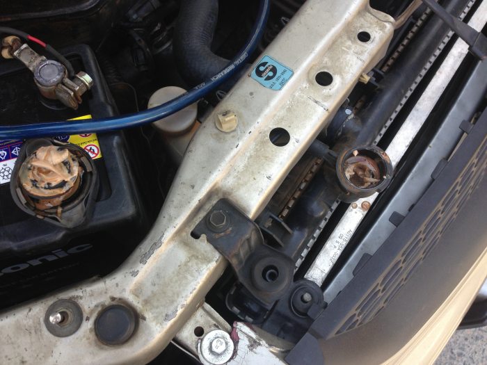

พุธ, 3 กรกฎา 2013 16:49 - เปลี่ยนหม้อน้ำ แบรน นี้ ok. หรือเปล่ากับราคานี้
พอดีหม้อน้ำ es at 2003 แตกฝาบน ราคา2800 บาท พร้อมน้ำยา เพื่อน ๆพี่ๆ คิดว่าเหมาะสมไหม๊ กับของแบรนนี้ รวมค่าแรงคับ

พุธ, 3 กรกฎา 2013 16:50 - เปลี่ยนหม้อน้ำ แบรน นี้ ok. หรือเปล่ากับราคานี้
