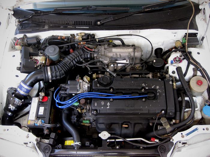

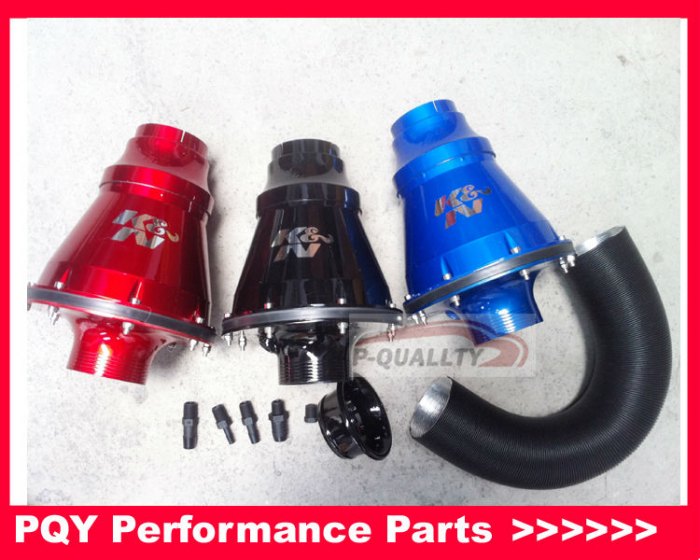

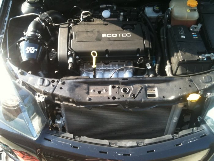

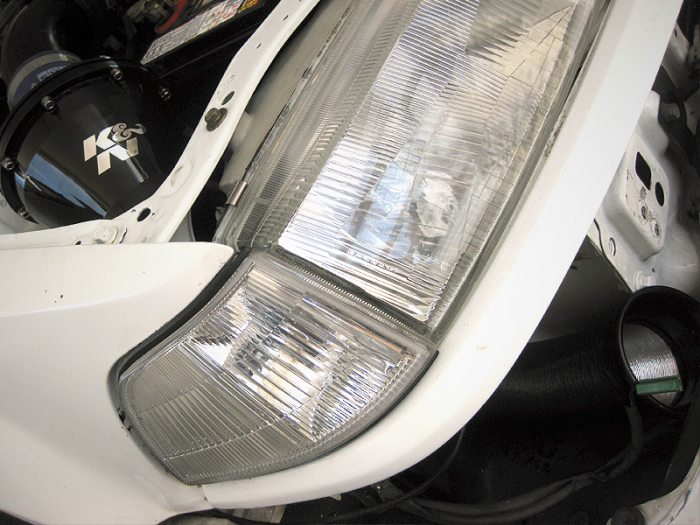

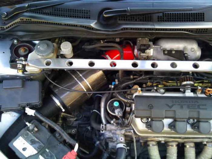

กรองเปลือยจะให้ได้คุณภาพ ต้องมีการกั้นห้องความร้อน หรือ Heat Shield....ป้องกันการดูดอากาศร้อน ซึ่งส่งผลต่อกำลังที่ตกลงของเครื่อง...และอัตราการกินน้ำมันที่เพิ่มขึ้นนะครับ.....
ถ้าตอนนี้ผมเสนอกรองเปลือยตัวนี้ครับ.....k&n apollo universal closed intake systems ใช้ได้ทุกรุ่น.....ที่สำคัญสามารถถอดอท่อ In take เป็น Shot ram เสียงดูดอากาศมัน ๆ  หรือเพื่อประสิทธิภาพที่ดีก็ต่อท่อ In take ดักอากาศหน้ารถ ได้ลมเย็น ๆ ส่งผลต่อแรงบิดแน่นอนครับ
จะมีหัวกรอง...กับท่อ In take ดักอากาศ (ยิ่งคันไหนเจาะรูดักอากาศมาแล้วยิ่งสบายเลยครับ)
แต่ถ้าไม่ได้เจาะก็วางท่อดักอากาศในตระแกรงหน้ารถก็ได้.....
ถ้าต่อเต็มระบบก็เป็นระบบปิด....น่าจะได้อากาศเย็นจากหน้ารถและกันความร้อนจากห้องเครื่องได้เลยนะครับ....
แต่ถ้ากลัวเรื่องฝุ่น หรือน้ำท่วม ก็ถอดท่อ Intake ออก ก็กลายเป็น Short ram ดูดอากาศได้ดีเหมือนกัน เพราะก็เหมือนมี Heat Shield อยู่แล้ว...

เห็นขายใน Internet ประมาณ 7500 - 10,000 แล้วแต่เว็บนะครับ....อาจจะดูแพงแต่ผมว่ามันครอบคลุมดีอะ....ของผมเคยใช้กรองแผ่น K&N...เขยิบมาใช้กรองเปลือยของ Injen แล้วเปลี่ยนหัวกรองเป็น K&N มาตอนนี้เปลี่ยนมาเป็น Apollo รู้สึกได้เลยครับว่าแรงบิดมาดีกว่าเดิมและที่สำคัญ...ไม่ค่อยเปลืองน้ำมันเมื่อเทียบกับกรองเปลือยเดิม....^^

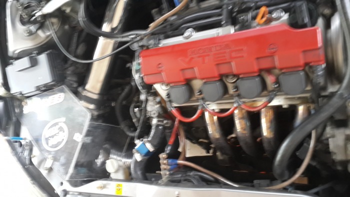

สุดยอดข้อมูลครับ แบบในภาพอากาศเข้าเต็มๆเลยเย็นๆด้วย อากาศเย็นๆๆมีผลกับแรงม้าจริงๆครับ
เคยอ่านเจอถ้าวิ่งด้วยความเร็ว 150 อากาศที่เข้าเครื่องยนต์ เต็มๆ เหมือนมีเทอร์โบ 1 ลูกอัดอากาศเข้าห้องเผาไหม้
กรอง K&N แบบในภาพน่าจะตอบโจทย์ได้ดีครับ ทั้งแรงบิดและแรงม้า ที่เพิ่มขึ้น
แต่ถ้าบ้านๆ ลูกทุ่ง ก็ต่อท่อมากั้นห้องเอาแล้วต่อท่อลมแบบผม ลงทุนไป
ท่อลำโพง 15 บาท ท่อ Flex 250
กั้นห้อง อคิลิกหาเอาจากที่เหลือในบ้านตอนทำที่กั้น ปั๊มน้ำ แต่ซื้อเอาน่าจะไม่เกิน 200
กรองเปลือย apex ได้มา1000 เดินท่อกับข้อต่ออีก 1500
ความรู้สึกหลังทำรู้สึกว่าเร่งดีขึ้นกว่าตอนยังไม่เจาะท่อรับลม

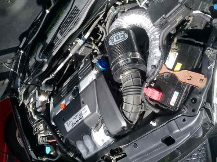

ช่วยตอบ รถเดิมๆยิ่ง at ด้วย เปลี่ยนกรองแผ่นคุ้มสุด ทั้งประสิทธิภาพ อายุการใช้งาน ค่าใช้จ่าย ส่วนคอท่อไอดีพยายามอย่าไปยุ่งกับมันครับของเดิมมาดีแล้ว เหมาะกับการใช้งานกับเครื่องนิสัยแบบนี้ คือเน้นแรงบิดดีมาตั้งแต่รอบต่ำๆ ถ้าถามว่าเปลี่ยนได้ไหมตอบเลยว่าได้แต่แรงบิดรอบต้นหายแน่นอน ถ้าจะใส่ต้องทำอย่างอื่นๆตามด้วยมันถึงจะได้ประโยชน์สูงสุดมากกว่าความเท่ห์ความสวยอย่างเดียว
ส่วนตัวทำแบบนี้อยู่
กรอง bmc รุ่น cda ของอิตาลีแต่มีตัวแทนจำหน่ายในไทยแล้ว
ส่วนตัวทำแบบนี้อยู่
รูปนี้ฝากถึง et2.0
รูปนี้ฝากถึง et2.0
