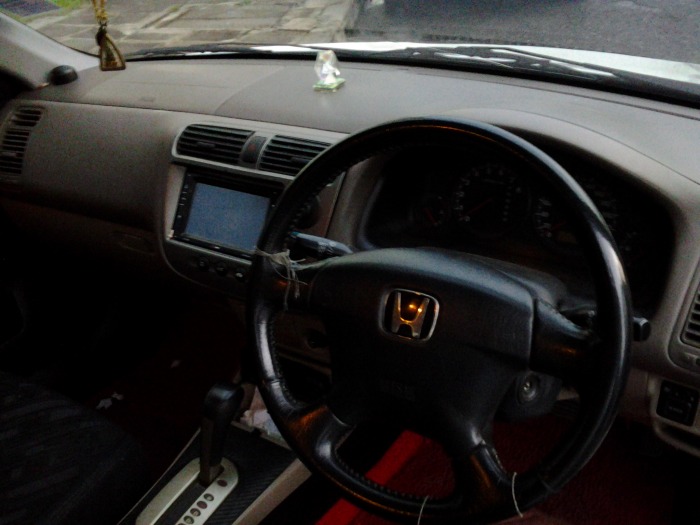

es01ก่อนทำสี
es01ก่อนทำสี
ด้านหน้าคับ
ด้านหน้าคับ
ด้านข้างยังไม่ติดคิ้วประตูหน้า
ด้านหลังกับHแดงของเทียม

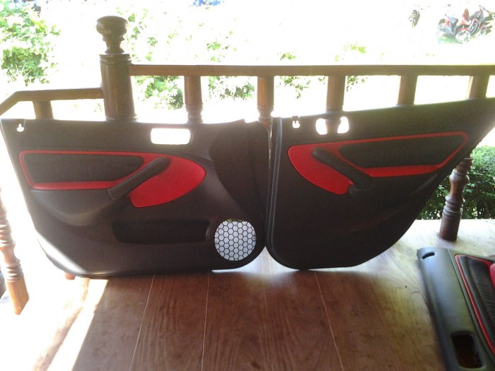

แผงประตูจากครีมเป็นดำ

จากครีมเป็นดำแล้วกอหุ้มใหม่บานละ300บาท
แผงดำแดงคู่กับเบาะหน้าtype s

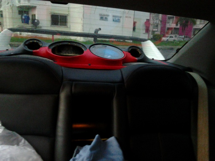

แผงหลังขึ้นซาวหลังดำแดงเสียงกลาง8"

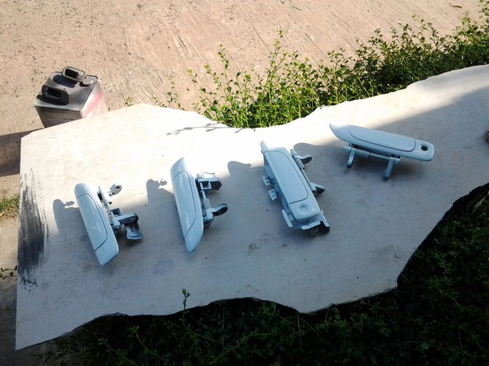

มือเปิดถอดมาพ่น
มือเปิดถอดมาพ่น

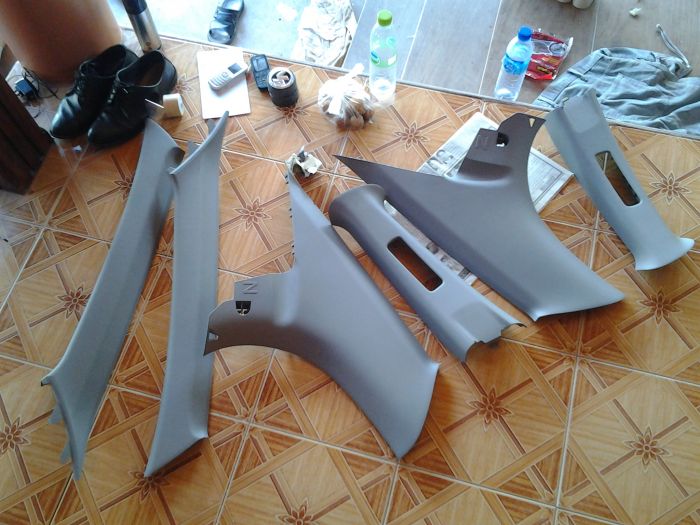

กาบช่วงบนพ่นจากครีมเป็นเทา

สีดำ2-3ป๋องไมเกี่ยวกับคอนโซนหน้า สีเทา1ป๋อง พ่นไปครึ่งป๋อง
วีธีพ่นขัดชิ้นงานด้วยดาษทรายno1000#ตากแดดให้แห้ง
ใช้น้ำยาเช็ดคราบก่อนพ่น(ราคาไม่เกิน100บาท)
แล้วพ่นก่อนพ่นทุกครั้งต้องเขย่าสีตลอดให้บ่อยมากที่สุด
ไม่ต้องกลัวว่าจะลอกพ่นที่รองพักเท้ารถmioเพื่อนใช้อยู่ยังไม่ลอกเลย

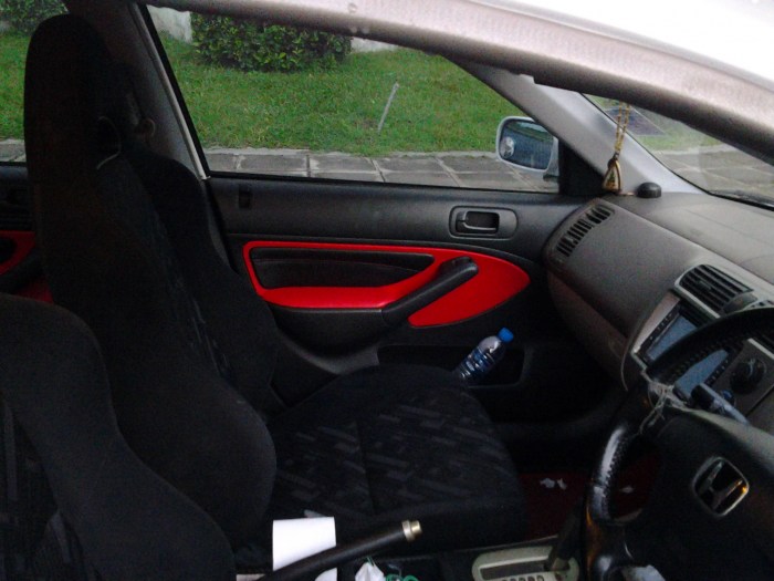

ชอบตรงประตูนี่แหละ ทำออกมาเหมือนรถใหม่เลยคับ
