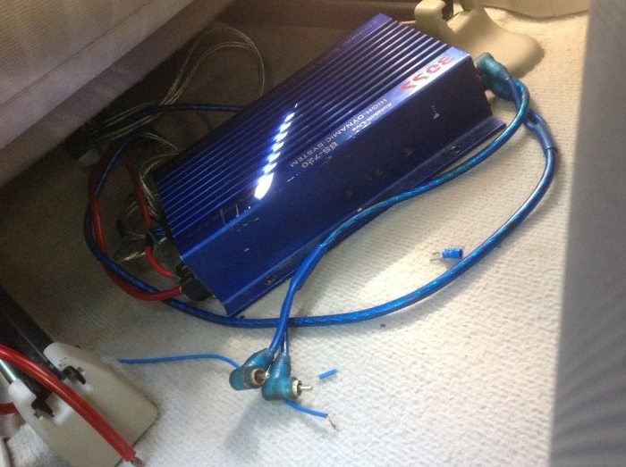

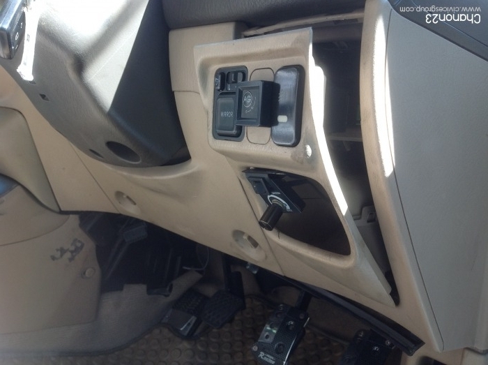

ศุกร์, 28 มิถุนา 2013 18:40 - เพิ่งซื้อ es ปี03มาเจ้าของเดิมรื้อเอาเครื่องเสียงบางชิ้นออกทำให้ใช้เครื่องเสียงไม่ได้ประกอบกับระบบกันขโมยก้อรวน
รบกวนเพื่อนๆช่วยแนะนำหน่อยครับว่าจะเริ่มตรงไหนยังไงหรือไปหาช่างที่ไหนที่จะแก้ไขให้ได้บ้างครับ มีเวลาอยู่ในกทม.อีก3-4วันจะนำรถไปใช้ที่ต่างจังหวัดแล้วกลัวว่าเดี๋ยวซ่อมที่ต่างจังหวัดจะไม่จบและบานปลายเพราะนี่พอ ออกมาก้อพาไปเข้าอู่ช่วงล่าง พรเทพโช๊คอัพอุดมสุข ก้อหมดไปร่วม27,000แล้วล่ะครับ
พอจะทราบไม๊ครับว่ามันเป็นสวิซอะไร ตัวข้างล่างที่ยาวๆน่ะครับ

รูปด้านบนถ้าไม่ผิดน่าจะเป็นตัวปรับแรงดันน้ำมัน ของชุดคิตe85นะครับ แต่ผมไม่แน่ใจนะครับ

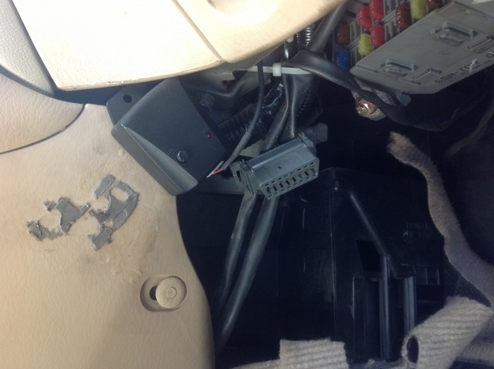

เช่นบางครั้งสตาร์ทไม่ติดต้องออกไปล๊อคประตูแล้วกดปลดล๊อคแล้วปิดประตูเข้ามานั่งสตาร์ทอีกทีถึงจะติด กลุ้มจังไม่รู้จะบานปลายออกไปอีกเท่าไหร่ เพื่อนๆพอจะแนะนำช่างที่แก้ไขเรื่องพวกนี้ได้บ้างไม๊ครับ
เครื่องพวกนี้ยังมีไฟเข้าอยู่นะครับแต่สายอะไรต่างๆมันก้อระเกะระกะอยู่แบบนี้ล่ะครับไม่รู้จะจัดการกับมันยังไง

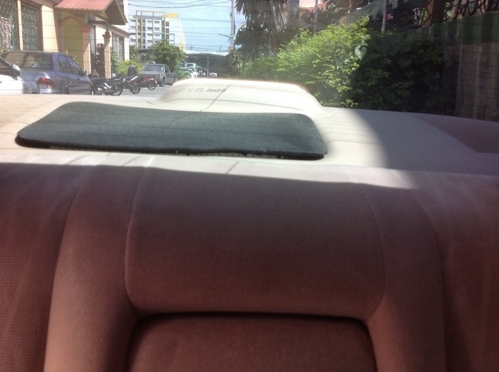

ช่วยดูอีกรูปนะครับความจริงผมอยากได้แค่แบบธรรมดาเหมือนๆชาวบ้านเค้าน่ะครับแค่พอฟังได้และไม่ยุ่งยากกับระบบไฟทั่วไปของรถเพราะไม่มีความรู้เรื่องช่าง. อีกอย่างอยู่ต่างจังหวัดถ้ามีอะไรต้องซ่อมนี่มันจะลำบากกว่าที่อยู่ในกรุงเทพเยอะเลยครับ(เพราะเป็นฮอนด้าแม้แต่ศูนย์ยังไม่มีเลย แต่หลงรักไปแล้วยังไงก้อยอม ฮอนด้าคันแรกครับ)
มันคือแผงอะไรครับรูปด้านล่างครับ
แล้วนี้ก้อรูปด้านบนนะครับ

ขอโทษนะครับ ขอเสียมารยาทถาม ก่อนซื้อได้ดูมั้ยครับ ว่ามันเป็นแบบนี้
....ดูแล้วจะเกียร์ธรรมดา
ด้านหลังเบาะคนนั่งหลัง น่าจะอุดรูใว้ สักอย่างปะ ไม่แน่ใจ ลองเข้าร้านเครื่องเสียงดูครับ

รูปแรกตัวปรับซับ แต่ดูแล้วรถทำเครื่องเสียงมาเต็มเลยนะคาฟ ไม่ชัวน้ารอพี่เทพๆมาตอบดีก่า แต่ท่าไช้ต่างจังหวัดไม่อยากซ่อมแนะนำถอดออกไห้หมดใส่ลำโพงทรรมดาดีก่า ไม่งั้นเดียวก็มัเสียงวีด เสียงไรตามมาอีก

เรื่องสตาร์ทไม่ติดนี่ผมว่ารถคุณมีระบบกันขโมยป่าวคับ
แบบว่าคุณไม่ได้ล๊อครถภายใน 30 วิไรงี้ แล้วคุณเปิดประตู แล้วเสียบกุญแจและจะสตาร์ทรถเลยมันไม่ได้
ให้คุณกดปลดล๊อครถก่อนเข้ารถทุกครั้ง แล้วลองสตาร์ทดู
ผมคิดเองเออเองน่ะคับ แฮ่

เปลี่ยนกล่อง สันนานกันขโมยใหม่ เรื่องสตาจรถ ติดง่ายไม่ต้องยุ่งยาก ฟันธง

3 ด้านหลัง ให้ร้านเครื่องอุดให้เลยครับ บอกของานเนียๆหน่อย ใช้แผ่นอคีลิคหน้านิดหนึ่ง ตัดให้พอดีขอบกะว่ายัดแล้วฟิต จากนั้นทากาวแล้วหุ้มหนังสีโทนเดียวกับ สีภายในเวลามองกระจกหลังจะได้ไม่สดุด ตาครับ (ไม่แนะนำไม้อัดนะครับเจอแดดเดียวยึดเดียวหด)

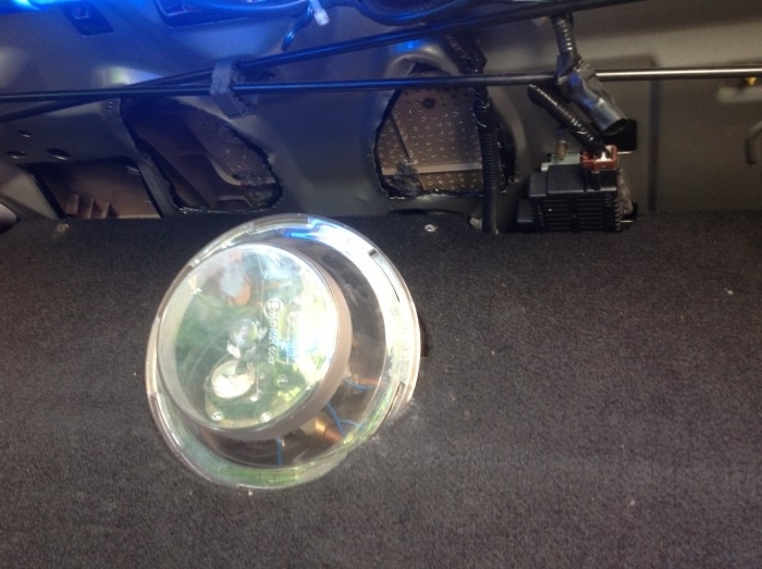

เห็นด้านหลังเบาะโดยสารแล้ว น่าจะลงเครื่องเสียงมานะครับผมว่า เพราะเดิมมันคือหลุมวางของ มีรอยเจาะมา
เพื่อยัดซับ (คิดว่านะครับ) ถามช่างดูก็ได้นะครับ ว่าอะไรคืออะไร อะไรที่เขาติดเพิ่ม (ไม่ใช่ของสแตนดาร์ด)
ถ้าเราไม่ใช้ ก็เอาออกครับ
แผงปิดหลังเบาะโดยสาร จะแก้หรือซ่อมก็ได้ หรือเปลี่ยนมือสองก็ได้นะครับ ถ้าอยากได้แบบเรียบๆ เดิมๆ

เรื่องสตาทไม่ติด ลองให้ช่างดูว่าเขาทำอะไรกับ กันขโมย หรือเซ็นทรัลล็อคมาหรือเปล่า ร้านเครื่องเสียงบางร้าน
ก็มีทำระบบกันขโมยด้วย อาจเข้าที่เดียวแล้วก็ดูได้เลย หรือไหนๆ แล้วจะเปลี่ยนชุดกันขโมยไปด้วยเลยก็น่าสนใจนะครับ

จันทร์, 1 กรกฎา 2013 14:05 - เพิ่งซื้อ es ปี03มาเจ้าของเดิมรื้อเอาเครื่องเสียงบางชิ้นออกทำให้ใช้เครื่องเสียงไม่ได้ประกอบกับระบบกั
รูปแรก เป็นตัวปรับความถี่ของซัปวูฟเฟอร์
รูปสอง น่าแปะ ปรีแอมป์เอาไว้แล้วงัดออก เอาไปขายแล้ว
รูปสาม เป็น แอมป์ ที่ถอดสายจากครั้งเสียงแล้ว แต่ไม่ได้ถอดสายรีโมทออกเลยทำให้มีไฟเข้าอยู่
รูปสี่-ห้า รูเจาะตัวถังด้วย น่าจะติดตั้งซัฟวูฟเฟอร์ แล้วเจาะช่องระบายเสียงให้เข้าห้องโดยสาร
