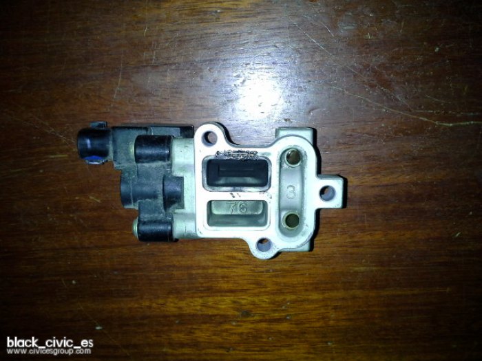

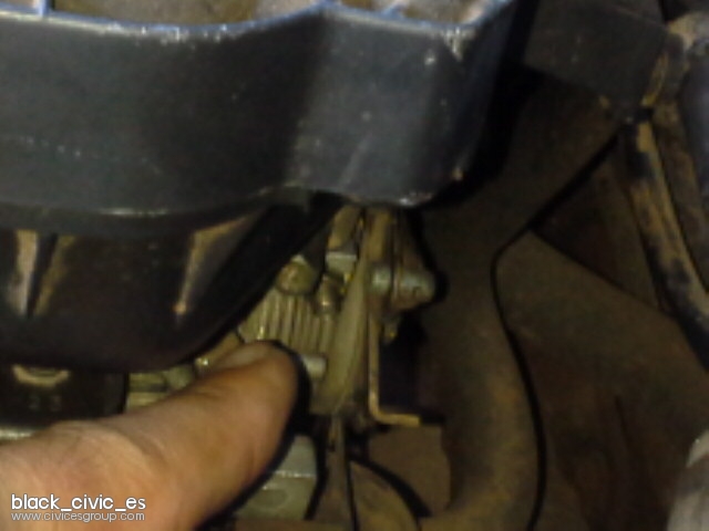

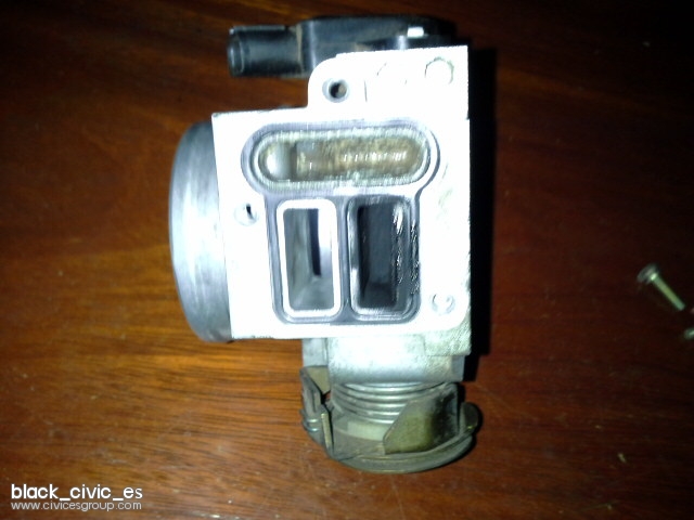

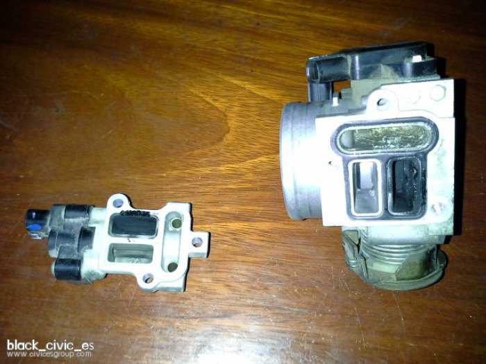

เสาร์, 29 มิถุนา 2013 18:43 - ใครยังไม่เคยล้างมอเตอร์คุมรอบเดินเบาบ้าง
เอาผลงานมาให้ชมคับ
ประกอบเสร็จ ติดเครือง รอบยังสวิงอยู่คับ คือลองเบิ้ลเครื่องคับ รอบก็เร่งขึ้นลง 3 รอบแล้วนิ่ง ก็ลองขยับรถดู ปล่อยเบรก ลองแตะคันเร่งทีนึงเป็นเหมือนเดิมคับ รอบค้างอยู่ที่ 1200-1300 คับ เหยียบเบรก ไว้ประมาณ 5 วิ รอบจึงลดลงคับ ก็เลยคลายตัวตั้งปีกผีเสื้อตรงคันเร่งคับ (เคยตั้งให้เร่งขึ้นคับ ตอนที่มันเบาดับ แล้วตอนเบาแล้วสั่นคับ)ได้ผลคับ รอบไม่สวิงแล้ว วิ่งนิ่มกว่าเดิมคับ ตอนนี้เครื่องก็นิ่ง วิ่งดีกว่าเดิมคับ ขอบคุณความรู้และข้อมูลทุกท่านคับ พอดีมีเรื่องนิดนึง ตอนเอาปีกผีเสื้อไปล้างที่บ้านพี่สาว พี่สาวเปิดร้านซ่อมแอร์และทำไฟคับ ก็ไปเจอพี่ที่รู้จักกันก็มีความรู้เกี่ยวกับรถอยู่บ้าง แก่ก็ว่าจาล้างไปทำมัย เดี๋ยวก็เป็นหนักกว่าเดิมอีก จาให้ซื้อตัววัดองศาลิ้นปีกผีเสือเปลี่ยนใหม่ ผมว่าไม่น่าจาเกี่ยวกันเพราะรถเราวิ่งได้ปกติ เป็นแค่รอบเดินเบา พอบอกว่ามันคุมรอบเดินเบาด้วยมอเตอร์ เค้าก็บอกว่าเป็นตัวเร่งรอบเวลาเปิดแอร์เท่านั้นเอง ผมสังเกตุดูมันก็ไม่ได้เร่งรอบตอนเปิดแอร์เลย มันจาเร่งเป็นบางช่วง เช่น ตอนเช้า อารัยประมาณนี้คับ ผมว่าผมก็หาข้อมูลมาพอสมควร เพราะว่ามีคนที่เป็นเหมือนเรา เขาทำแล้วหาย เราทำเหมือนเค้ามันก็ต้องหายใช่มั้ยคับ พูดไปก็เสียความรู้สึกคับ
ดำมากกก.....
ดำมากกก.....
ชัด ๆ คับ
ชัด ๆ คับ
ชัด ๆ คับ
ชัด ๆ คับ
ตัวตั้งคันเร่งปีกผีเสื้อคับ ทวงเข็มรอบต่ำลง แต่ไม่ดับ ไม่สั่น คับ มันอยู่ใต้ที่รัดกรองอากาศคับ
ได้รับคำขอบคุณจาก: alivez  Focous_Like
