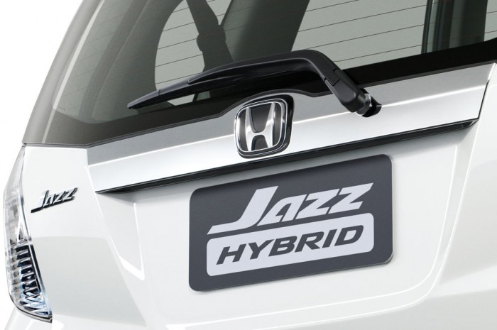

  ถ้าเราเอาปัดหลัง jazz มาใส่ได้ไหมครับ พูดถึง ตัวก้าน มอเตอร์ กระปุกน้ำ ทั้งชุด (ยกเว้นกระจก คงมาใช่ร่วมกันไม่ได้) หรือถ้าต้องเอามาดัดแปลง พอเป็นไปได้ไหมครับ มีส่วนไหนต้องดัดแปลงบ้าง ขอคำปรึกษา และชี้แนะหน่อยครับ ขอบคุณมากครับ

แจ๊ส มันติดที่ตัวรถ
แต่ es เรา ด้านล่างกระจกมันเป็นฝากระโปรงหลังเลย มันหาพื้นที่ติดแบบในรูปไม่ได้
นอกจากจะกล้าเจาะกระจกเอง
ถ้ากล้าเจาะ เรื่องแปลงที่เหลือคงไม่อยาก

แล้วในกรณี ผมมีปัดหลังแล้ว(กระจก มีรูแล้ว) สามารถมาใส่ หรือดัดแปลงใส่ได้เลยไหม  แต่ถ้ากระจกเดิม เอาไปเจาะรูก็น่าอยู่ (พี่ๆ มีใครรู้จักร้าน ที่รับเจาะกระจก บ้างไหมครับ)

ไม่ลองดูของ stream กับ CRV ดูครับ คล้ายๆ กันอยู่
อุปกรณ์พวกนี้บางทีก็ใช้ร่วมกันอยู่แล้ว เพราะออกแบบมาใช้กับ ES อย่างเดียวมันไม่คุ้ม

ตัวกระจกมันเจาะไม่ด้ายคับ มันเป็น  temperlite (นิรภัย) ต้องมาจากโรงงานเท่านั้น
แนะนำว่าตรงรุ่นทีเดียวจบ

ในกรณีที่ เรามีชุดปัดหลังตรงรุ่นแล้ว แค่อยากเปลี่ยนแค่ ก้านปัด ของ jazz ได้ไหมครับ ขอบคุณครับ

พี่ยะกำลังหมายฟามว่า ตอนนี้มีครบๆเลยปัดหลัง พร้อมใส่ตรงรุ่น ES ครบๆ หมดทุกอย่าง กระจก ก้านปัด กระปุกน้ำ ฯลฯ .... แต่แค่จะเปลี่ยนจาก ก้านตรงรุ่น มาใช้ของแจ๊ส ได้มั้ย............ชิมิ ชิมิ

+1 ถูกต้องครับ ถ้าได้ จะได้ไปเบิก ก้านjazz ศูนย์ เปลี่ยนทีเดียว ครับ
ปล. ถอดเข้าถอดออก หลายรอบ รถช้ำหมดครับ เสียเวลาและค่าแรง ด้วยครับ ขอบคุณครับ

ความเห็นส่วนตัวนะครับ พอดียังไม่เคยสัมผัสItem เทพนี้เต็มๆซักที
- ตำแหน่งติดตั้ง ES อยู่เยื้องซ้าย ของ / Jazz อยู่เยื้องขวา
- ความยาวก้านไม่แน่ใจเพราะยังไม่เคยวัด
- ปัดหลังของ ES ลักษณะเป็นก้านตรงระนาบเดียวกับรูกระจก Jazz เยื้องขึ้นจากด้านล่าง เพราะรูอยู่ที่ตัวรถ
หากนำของ Jazz มาใส่แทนปัญหาที่ตามมาคงเป็น
1. ลักษณะตอนไม่ทำงานก้านอาจเลยขึ้นมาบังกระจก
2. ก้านอาจยาวเกินไป จนเลยพื้นที่กระจกหลัง ES
3. ระยะการติดตั้งให้ใบเช็ดกระจกปัดกระจกให้สะอาดอาจทำได้ยาก
4. ไม่แน่ใจเวลาปัดหลัง ES ทำงาน มันปัดถึง 170 องศาเลยไม๊ ถ้าถึง ก้านที่เอาก้าน Jazz มาใส่แทนก็จะทำให้ก้านกระแทกกับฝาท้ายได้
เมื่อเป็นการเอาของที่ตรงรุ่นมาดัดแปลง ส่วนตัวคิดว่ามูลค่ามันตกลงไปอ่ะครับ อะไรที่มันเป็นของแต่งตรงรุ่นน่าจะเป็นอะไรที่ดีที่สุดแล้วอ่ะครับ เหมือนภายในดำ Japan ทั้งๆที่จริง ก็เอาของเดิมส่งหุ้มผ้าใหม่ก็จบ ลายผ้าสวยๆเยอะแยะ แต่ทำไมหลายคนไขว่คว้าหาแต่ของตรงรุ่นแท้ๆ บางคนมีแล้ว หาใหม่ได้สภาพดีกว่าก็เปลี่ยน
ปล.ช่วงนี้น่าฝนแล้ว รีบใส่ตอนนี้ ได้ใช้ประโยชน์สูงสุดแน่ๆ ยังไงมีโอกาศจะขอไปมิตติ้งเมืองทองด้วยคนครับ จะไปตามหาน้ำเมากับพี่สองซํกหน่อย

ยังไม่เคยมีใครลองครับ เท่าที่ผมรู้จักในหมู่ปัดหลัง ES เพราะด้วยจากลักษณะใบปัดที่ตรงรุ่นมันเป็นก้านตรง เขาจะใช้ของ CRV & Stream แทนครับ อะไหล่ชุดนี้แทนกันได้พอดี แต่ถ้าพี่จะลองเป็นวิทยาทานให้น้องๆรุ่นหลังได้รู้ จะเป้นประโยชน์ต่อหมู่คณะอีกมาก

@padonzzz  : ขอบคุณครับ ผมลืมนึกถึงตำแหน่งว่า มันเยื้อง มาด้านข้าง (ต้องเอาก้าน jazz มาทาบดูว่า เกิน หรือไม่) ส่วนเรื่องที่ว่าก้านมันยกขึ้มมา บังอันเนี้ย บ่เป็นหยัง(ไม่ได้เป็นระนาบเดียว กัน) แล้วองศา ในการทำงาน ต้องขอไปเทสดูว่า jazz มันกวาด ขนาดไหน ครับ ขอบคุณครับ
honeybeex7 พิมพ์ว่า:
ยังไม่เคยมีใครลองครับ เท่าที่ผมรู้จักในหมู่ปัดหลัง ES เพราะด้วยจากลักษณะใบปัดที่ตรงรุ่นมันเป็นก้านตรง เขาจะใช้ของ [b]CRV & Stream[/b] แทนครับ อะไหล่ชุดนี้แทนกันได้พอดี แต่ถ้าพี่จะลองเป็นวิทยาทานให้น้องๆรุ่นหลังได้รู้ จะเป้นประโยชน์ต่อหมู่คณะอีกมาก
   ใช่ครับ ส่วนใหญ่ที่ผมพบเจอ ก็ใส่ของ CRV & Stream ขอบคุณครับ(อยากให้มันมี มิติ อะ เป็นระนาบเดียว มันดู แข็งๆ ครับ) โปรเจ็ค นี้ท้าทายเป็นยิ่งนัก แต่เชื่อว่า มีคนคิดและทำก่อนผมแล้ว   ขอบคุณครับ
