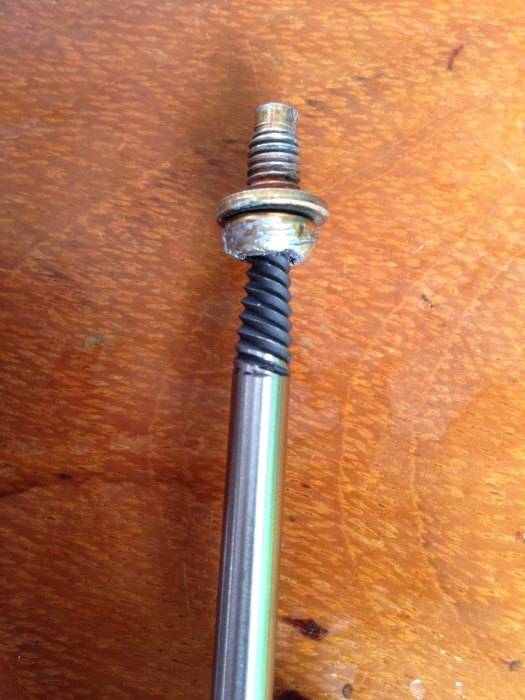

น๊อตตัวเล็กเวลามันรูด ถอดอย่างไรก็ไม่ออก ตอกก็แล้วยังไงก็ไม่ออก
ยิ่งมีพื้นที่แคบๆๆ อีกทั้งไม่อยากให้ของเสีย
เรื่องนี้จะง่ายมาก เมื่อมี ดอกถอดเกลียวซ้าย ราคายกชุด 300 บาท
กับดอกสว่างเจาะเหล็ก อีก 15 บาท
น๊อตเจ้าปัญหา ยึดคอพวงมาลัย ดอกจันขันจนรูด
เจ้านี้เลย พระเอก ดอกถอดเกลียวซ้าย
วิธีใช้ เอาสว่านเจาะนำ แล้วขันเจ้าตัวนี้เข้าไปเพิ่อ ฝังลงไปแล้วจะถอดเกลียวออกมา เนื่องจากมันเกลียวมันจะกลับด้านกัน น๊อตจึงหลุดออกมา
เจ้าตัวนี้เลย ปกติต้องใช้ตัวตาปเกลียวในการขัน อันนนี้ illest. Diy-555 ประยุกตเอา
หลุดติดกันออกมาแบบแน่นปึก ก่อนใช้งานใช้สว่านเจาะเหล็กนำให้เป็นรูก่อนขัน
ชัดๆเกลียวกลับด้านกัน
