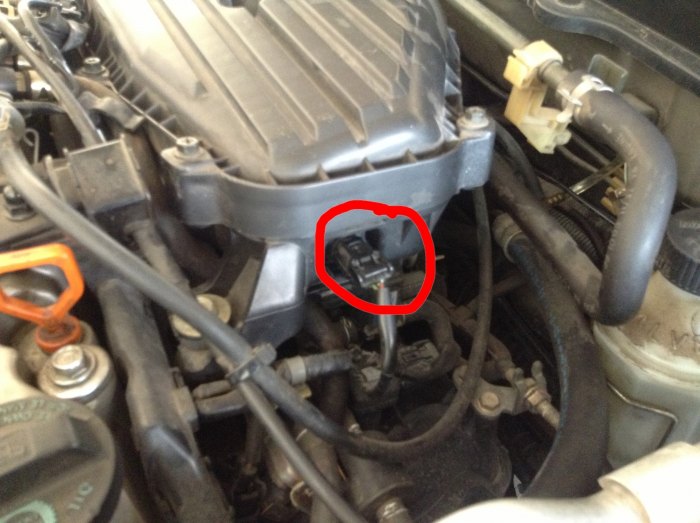

ผมไปติดเกจ์มาแล้วมันแปลกๆอ่ะคับ
1.รู้สึกว่ารอบเดินเบามันต่ำกว่าปกติมากคือมันสั่นๆอ่ะคับก่อนหน้านี้ไม่เป็นหนักขนาดนี้ มันเกี่ยวกับที่เราไปติดมารึป่าวคับ
2.ตรงท่อน้ำที่ตัดเพื่อใส่อแดปเตอร์วัดความร้อนอ่ะคับ ท่อตรงท่อนที่ติดกับเครื่องมันบวมๆเป่งๆผิดปกติ แล้วก็มีน้ำหยดใต้ท่อนิดๆ พอผมลองเปิดฝาหม้อน้ำออกท่อมันก็หดตัวลงเป็นปกติแล้วน้ำที่หยดก็หยุดไหลอ่ะคับ
ติดมา3ตัว วัดความร้อน แวคคัม วัดโวลต์
ผมไม่ค่อยสบายใจเลยคับกลัวมันจะเกิดปัญหาอ่ะคับ ใครเคยมีประสบการช่วยตอบทีคับ
แก้ไขเรียบร้อยแล้วคับกลับไปที่ร้านมาเมื่อเช้า
ปัญหาท่อน้ำที่มันบวมๆเป่งๆสอบถามช่างได้ความว่า ตอนที่เรายังไม่ได้ตัดท่อยางความร้อนมันก็จะกระจายไปทั่วๆท่อยางท่อยางจึงไม่บวม แต่เมื่อเราไปตัดท่อยางตรงกลางเพื่อใส่อแดปเตอร์ จึงทำให้ความร้อนมันกระจายได้ไม่ทั่วถึงเท่าเดิม จึงทำให้ท่อยางเกิดอาการบวมๆเป่งๆประกอบกับท่อยางของเรามันมีอายุการใช้งานมานานพอสมควรแล้ว ช่างเลยหาท่อยางที่สภาพดีกว่ามาใส่แทนให้ อาการท่อบวมๆเป่งๆก็หายไปเลยคับ
ตัวปัญหาจากในข้อ1 ไอ้เจ้าตัวนี้นี่แหละคับ มันหลวมๆหลุดๆอยู่ มันทำให้มีเสียงวี๊ดๆๆๆๆเวลาเราเหยียบคันเร่ง และก็น่าจะเป็นสาเหตุที่ทำให้รอบเดินเบาตกจนเครื่องสั่น พอเสียบเข้าไปให้แน่นๆทุกอย่างก็ปกติ รอบไม่ตกจนเครื่องสั่นแล้วคับ

ส่วนเรื่องรอบเครื่องน่าจะมาจากเวคคั่มเกจ์
ยังไงลองให้ที่ร้านแก้ไขดูครับ
ปล. ทำไมร้านติดไม่ดีเลย ลองเข้าไปแก้ก่อน
ถ้าไม่หายลองเปลี่ยนร้านดูครับ
