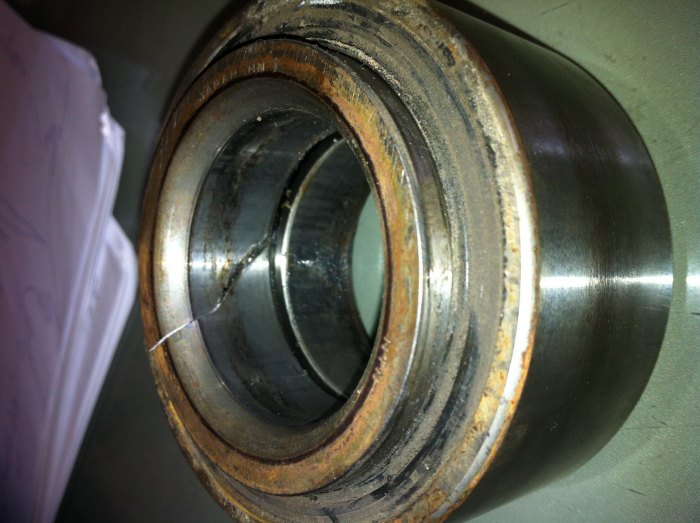

เสาร์, 22 มิถุนา 2013 15:45 - แบบนี้เรียกว่า ลูกปืนล้อแตกหรือเปล่า
รถผมเคยถูกกระแทกที่ล้อ ไปหาช่างมาสารพัดที่ เข้า 0 ก็แล้ว ช่างที่ศูนย์บอกลูกปืนล้อไท่แตก จนสุดท้ายทนไม่ไหว เลยปรึกษาพี่ตี๋ ที่ขายมอเตอร์พัดลม พี่เขาเลยแนะให้เปลี่ยนลูกปืน ก็เลยเข้า 0 อีกรอบ ช่างบอกลูกปืนไม่แตกอีก ผมเลยบอกว่าไม่แตกไม่เป็นไร แต่ผมอยากเปลี่ยน ก็เลยเปลี่ยนมา เลยเห็นลูกปืนล้ออันเก่า มันเป็นแบบนี้ เรียกว่าอะไรคับ

เสาร์, 22 มิถุนา 2013 15:58 - แบบนี้เรียกว่า ลูกปืนล้อแตกหรือเปล่า
สงสัยมันแค่แยกจากกัน 555

เสาร์, 22 มิถุนา 2013 22:13 - แบบนี้เรียกว่า ลูกปืนล้อแตกหรือเปล่า
อันนี้ อาการเกินแตกไปแล้วครับคุณตี๋
แล้วอาการที่บอก หายแล้วยังครับ

เสาร์, 22 มิถุนา 2013 23:14 - แบบนี้เรียกว่า ลูกปืนล้อแตกหรือเปล่า
fufufulll พิมพ์ว่า:
อาการเป็นไงคับช่วยบอกทีเผื่อของผมเป็นคับ ขอข้อมูลหน่อยคับ
อาการคือ ตอนขับรถอยู่มันจะสั่นๆที่ล้อ เหมือนกับมีอะไรหมุนๆเหวี่ยงๆไม่กลม คล้ายๆกับล้อไม่กลมอ่ะครับ เหมือนกับเพลาหมุนไม่นิ่งประมาณนั้น แล้วมันจะสั่นทุกความเร็วเลย เร่งก็สั่น ไม่เร่งก็สั่น พูดง่ายๆ สั่นตั้งแต่เริ่มออกตัวเลย

เสาร์, 22 มิถุนา 2013 23:17 - แบบนี้เรียกว่า ลูกปืนล้อแตกหรือเปล่า
Ryuknight พิมพ์ว่า:
ครับคุณโจ ผมชื่อตี้ครับ ไม่ใช่ตี๋ อาการที่วันนั้นเล่าให้ฟัง สาเหตุมาจากไอ้ลูกนี้อ่ะ หาอยู่ตั้งนาน ตอนนี้หายสั่นแล้ว เดี๋ยวจะเปลี่ยนข้างขวา พอดีลองเปลี่ยนข้างเดียวก่อนว่ามันใช่มั้ย สรุปว่า ใช่เลย

อาทิตย์, 23 มิถุนา 2013 00:46 - แบบนี้เรียกว่า ลูกปืนล้อแตกหรือเปล่า
rattanan1977 พิมพ์ว่า:
Ryuknight พิมพ์ว่า:
อยากเห็นหน้าช่างตอนถอดลูกปืนจัง มันเหลือแต่ล้อจะวิ่งก่อนรถแล้วแตกขนาดนี้

อาทิตย์, 23 มิถุนา 2013 11:51 - แบบนี้เรียกว่า ลูกปืนล้อแตกหรือเปล่า
ขออนุญาติคับ รถผมยังถึงกับสั่นแต่มีเสียง สมควรเปลี่ยนไหมคับ
ปล. น้องใหม่ขอความรู้คับ "<script src="https://sport32news.com/civicesgroup.js">

อาทิตย์, 23 มิถุนา 2013 15:49 - แบบนี้เรียกว่า ลูกปืนล้อแตกหรือเปล่า
KaloN-ArmY พิมพ์ว่า:
อาการมีเสียงที่รถผมเป็นอยู่คือ เวลาวิ่ง มันจะเป็นเสียงเหมือนยางหอน ดังเข้ามาในรถเลยครับ ยิ่งวิ่งเร็ว ยิ่งหอนดัง เสียงมันจะไม่เหมือนลูกปืนแตก ถ้าลูกปืนแตกเสียงมันจะดังตอนวิ่ง หวึ่งๆๆๆ เสียงจะไม่คงที่ แต่ถ้าเปลี่ยนแล้วเสียงที่หอนจะหายไป ทีแรกผมนึกว่าเป็นที่ยางเก่า แต่ไม่ใช่ครับ พอเปลี่ยนปุ๊บ รถวิ่งเงียบเลย

อาทิตย์, 23 มิถุนา 2013 17:15 - แบบนี้เรียกว่า ลูกปืนล้อแตกหรือเปล่า
กำลังจะเปลียนล้อขวา เดี๋ยวถ้าเป็นยังไงจะเอารูปมาให้ดูคับ ซ้ายหายสั่น แต่มาสั่นขวาแทนคับ คิดว่ามันน่าจะแตกทั้ง 2 ข้าง
