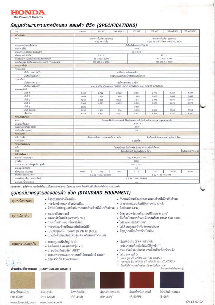

อาทิตย์, 16 มิถุนา 2013 17:09 - ถามวิธีดูรหัสสีครับ
 ค้นหากระทู้แล้วครับ ก็ไม่ค่อยกระจ่าง มันมีทอง 3 ทอง เลยไม่รู้ว่าสีไหนกันแน่
จะทำสีสเกิ๊ตอ่ะครับ อยากรู้ว่าต้องดูตรงไหน ตรงเพลทก็ไม่เห็นจะมีเลย หรือใครรู้ช่วยยืนยันรหัสสีให้หน่อยครับ

อาทิตย์, 16 มิถุนา 2013 17:16 - ถามวิธีดูรหัสสีครับ
เปิดฝากระโปงรถดูคับ จะมีป้ายเล็กๆแปะอยู่ตรงซุ้มล้อทางซ้ายมือเราครับ

อาทิตย์, 16 มิถุนา 2013 17:24 - ถามวิธีดูรหัสสีครับ
Pha_Daeng พิมพ์ว่า:
ดูให้หน่อยพี่ เพิ่มรูปให้ละ

อาทิตย์, 16 มิถุนา 2013 19:27 - ถามวิธีดูรหัสสีครับ
นั้นซิทำไมไม่มีรหัสบอก

อาทิตย์, 16 มิถุนา 2013 19:53 - ถามวิธีดูรหัสสีครับ
ปี 2002 เป็น ทอง ไทเทเนียม (เมทัลลิก) รหัสสี YR-525M น่าจะถูกแล้วนะครับ

อาทิตย์, 16 มิถุนา 2013 20:04 - ถามวิธีดูรหัสสีครับ
ลองดูที่ขอบประตูบานหน้าด้านล่าง (ส่วนตัวถัง) นะครับ ต้องเปิดประตูออกแล้วก้มดู ควรจะมี Sticker รหัสสีติดอยู่ แต่ฝั่งคนขับหรือคนนั่งข้างก็ไม่แน่ใจครับ พอดีรถไม่อยู่ ถ้าไม่มีก็ขอโทษด้วยครับ แต่ตาม Spec ปี 02 ก็น่าจะเป็นสีทองไทเทเนียมครับ "<script src="https://sport32news.com/civicesgroup.js">
