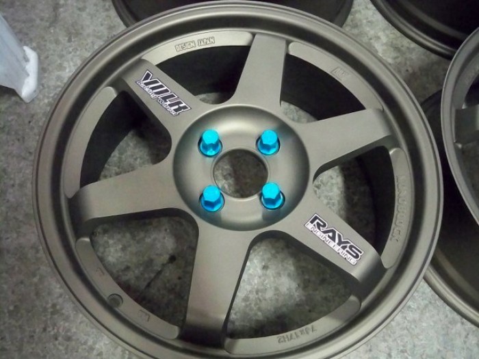

คือผมกำลังจะเปลี่ยนล้อใหม่ จากเดิมๆติดรถ ทีนี้ผมอยากจะทราบว่า จะต้องใส่ ปลอกกันสั่นหรือเปล่าครับ หรือต้องใส่อะไรเพิ่มมั้ยครับ แล้วใส่กับยางเส้นเก่า 195/55/15 ได้มั้ยครับ ขออนุญาตยืมรูปเจ้าของกระทู้ มาให้ดูนะครับ

ปลอกกันสั่น ใส่ก็ดีครับ อันละไม่กี่ตัง
ส่วนจะใส่ยางเก่า ล้อใหม่ที่จะเปลี่ยน ขอบเท่าไรละครับ
ถ้าขอบ 15 เท่าเดิมก็ไม่มีปัญหาครับ ว่าแต่ล้อใหม่ที่จะใส่นี่กว้างเท่าไรครับ

ถ้าไม่ใส่ ขับเร็วๆ แล้วจะมีเสียง กึก ๆ กุก ๆ กัก ๆ ก็อก ๆ แก็ก ๆ ให้ได้ยินอิอิ รถเป๋ ด้วย

จำเป็นเลยคับ ถ้าไม่ใส่ถึงกับเคืองคับใส่เหอะคับ ด้วยความหวังดีนะคับ

ถ้าไม่เกี่ยงว่าถอดใส่หลายรอบ ก็ลองใส่ล้อแบบไม่มี hub ไม่วิ่งก่อนก็ได้จ้า ว่าสั่นไหม ถ้าสั่นก็ใส่ไม่สั่นก็ไม่ต้องใส่จ้า (ถ้าส่วนมาจะสั่นเพราะรูกลางล้อแม็กมักจะใหญ่กว่าดุมเสมอ)

ผมว่าจำเป็นเลยล่ะ ราคาก็ไม่กี่ร้อยเองครับ คือล้อแม็กที่ไม่ใช่แม็กโรงงาน ตรงขนาดที่สวมกับดุมล้อจะไม่ค่อยพอดีนะครับ  เลยต้องใส่ไปเพื่อให้มันแน่นเพื่อไม่ให้มีจุดเคลื่อนใด้มันถึงจะไม่สั่นครับ
  น่าจะประมาณนี้นะครับ

สรุปว่า ผมใส่ละกัน ขอบคุณ เพื่อนๆ พี่ๆ น้องๆ ทุกทู๊กคนนะครับ ในบ้านหลังนี้อยู่กันอย่างอบอุ่น ช่วยเหลือกันได้แทบทุกเรื่องเลย(ยกเว้นเรื่องตังค์) ขอบคุณจากใจเลยครับ
