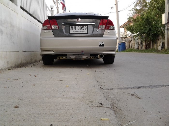

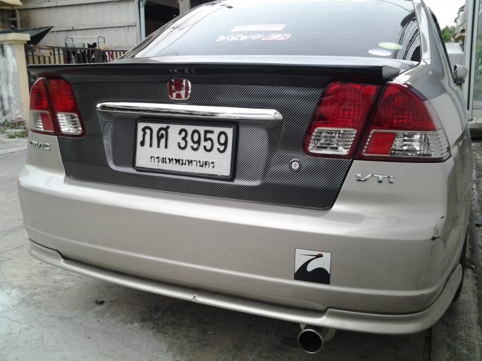

ติดไม่ยากอย่างที่คิดครับ มีคนช่วยจับสัก2คน  ติดได้สบายๆเลยครับ ลองดู
