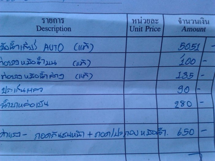

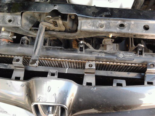

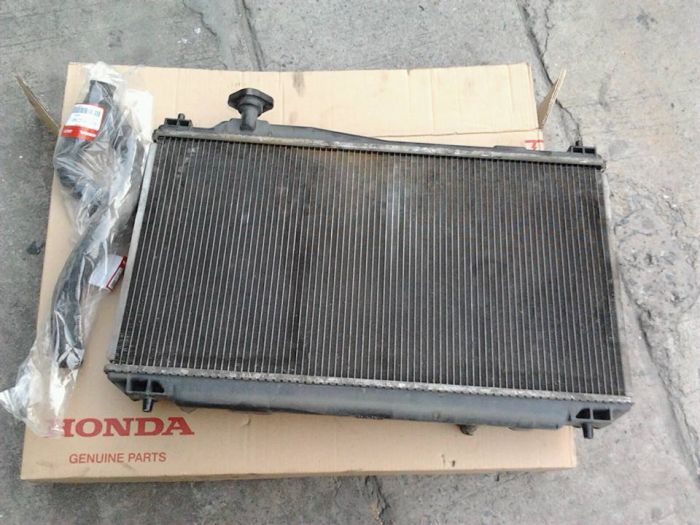

อาทิตย์, 9 มิถุนา 2013 16:28 - อยากทราบราคาเปลี่ยนหม้อน้ำครับ และผลกระทบจากอาการหม้อน้ำแห้ง(เอาราคามาให้ดูกันครับไม่รู้ว่าราคาโอเคไหม)
เศร้าเลยครับวิ่งมาดีๆครับ จอดตรงแยก อยู่ดีๆเครื่องก็มีอาารสั่นและดับเลย
เลยกลั้นใจสตาทร์อีกรอบเพื่อให้พ้นตรงแยก เลยเลี้ยวเข้าข้างทางมาจอดดู เปิดฝากระโปรงมาดู
ได้ยินเสียงน้้าเดือด  เศร้าครับ หม้อน้ำรั่วตรงตะเข็บข้างบนอ่ะ เลยอยากถามพี่ๆว่า
ราคาเปลี่ยนหม้อน้ำเท่าไหร่คับ เครื่อง 1.7 Auto EXI
และมีผลกระทบอะไรกับเครื่องยนต์บ้างครับ
ลองสตาทร์เครื่องหลังจกเติมน้ำมีน้ำไหลออกมาตามตะเข็บข้างบนอ่ะครับ
เบิกศูนย์
เบิกศูนย์
ค่าขนมลูกชาย
ค่าขนมลูกชาย

ลองเช็คด่วนเลยครับถึงกลับเครื่องดับอะผมดดนมาแระฝาสูบดโก่งเลย

4 พันกว่า เบิกห้าง

นั่นแหละครับผมกลัวสุดๆๆเลยครับ
อาการเป็นอย่างไรครับฝาสูบโกง ตอนขับมาจอดเพื่อหาแนวทางที่บ้านยังไม่พบสิ่งปรกติอ่ะครับ

ของศูนย์เคยถาม ราวๆ สี่พันห้าครับ

ผมเคยเปลี่ยนมา3800คับ แต่เบ็ดเส็จ4600 ค่าแรง ค่าน้ำยาหล่อเย็น

เพิ่งเปลียนมาครับ ของร้านข้าางนอก 4,000 รวมน้ำยาค่าแรง
ของศูนย์ เบ็ดเสร็จ 5,500  เช็คมาแล้ว

ผมทำร้านนอกอ่ะ ให้เค้าเปลี่ยนฝาบนเป็นสแตนเลส 2500

ทองแดงประมาณ 3000. ของ 0 ประมาณ 4000
ผมเปลี่ยนหม้อน้ำอลูมิเนียมมา7,000ครับ

แนะนำ เปลี่ยนเป็นทองแดงเลยครับ  รั่วก็ซ่อมได้  ผมจัด ทองแดง 2 ตอน  ค่าเสียหาย 4700 ครับ

อยากให้ไปดูปั้มก่าวาวด้วยนะคาฟ เดียวเหมือนของผมเปลื่ยนหม้อน้ำเสร็จลืมดู เสียตัง2รอบ

ฝาบนเป็นสเตนเลสยังงัยครับ แบบว่าหม้อน้ำเดิมช่ายไหมครับ เปลี่ยนแค่ตะเข็บบนช่ายไหมครับ

มีหลายทางเลือกครับผม
1.ทำฝาบนมีเนียม ล้างได้ ตะเจ็บด้านบนไม่แตก 2,500
2.ทำหม้อน้ำทองแดง 2 ช่อง ล้างได้ 5,000
3.หม้อน้ำศูนย์ประมาณ 5,000
ป.ล.ห้ามใช้หม้อน้ำเทียมหรือที่ไม่ใช่จากศูนย์เด็ดขาดครับ เพราะว่าตัวออยเกียร์ที่อยุในหม้อน้ำ มันค่อนข้างบาง ทนpressureได้น้อย อาจทำให้รั่วได้ น้ำเข้าเกียร์ น้ำมันเกียร์เข้าหม้อน้ำ พังทั้งคู่นะครับ อยากเตือนหลายๆท่าน เพราะรถผมโดนมาแล้วครับผม ^^'
