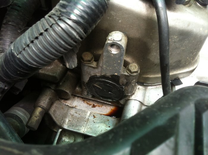

ล้างรถเสร็จเปิดฝากระโปรงเช็ความสวยงาม
มองไปที่เครื่องอ้าวทำไมน้ำมันเครื่องมันเยิ้มเครื่องอย่างนี้หละ
ลองๆมองหาเห็นจุดตามรูป ตัวด้านข้างมีกลมๆ ไม่รู้ว่ามันคืออะไร
ใครทราบแนะนำด้วยครับมันซึมออกมาจากจุดกลมๆตามรูป
จุดนี้เลยครับ เห็นชัดเลยทีเดียว

ถ้าจำไม่ผิดเค้าเรียกฝาอุดท้ายแคมนะครับ ซื้อศูนย์ร้อยกว่าบาทครับ

ผมก็เพิ่งเป็นครับ เพียงแค่ซื้อ ตัวยางกลมๆดำๆ เบิกใหม่ที่ศูนย์ ราคา 150-160 เองครับ ก่อนใส่ก็ทากาวดีๆ แค่นี้ก็จบแล้วคับ
LordPark พิมพ์ว่า:
อ่อขอบคุณมากครับ ฝาอุดท้ายแคม เดี้ยวพรุ้งนี้ไปจัด

ยางอุดเพลาลูกเบี้ยวคับผม

หาอะไรเล็ก แล้วแกะออกมา ในฝาดำๆจะมีโอริง เปลี่ยนแค่โอริง 20 บาทเอง แกะไปเทียบเลย

140 ฮะ เปลี่ยนที่ศูนย์

ผมจัดการเปลี่ยนเองเรียบร้อยไปแล้วครับ ขอบคุณเวป es เนี่ยแหละครับทำให้ผมเปลี่ยนเองได้ไม่ยากเลยครับ
จันทร์, 10 มิถุนา 2013 18:54 - น้ำมันเครื่องไหล
ผมเปลื่ยนมาละครับ
ตั้งวาล์วพร้อมเลย

ร้านช่างก่ำ ก้อได้ ไม่อีกบาท ครับ เปลี่ยนไม่นานครับ ซื้อมาทำเองก้อ ถ้ามีเครื่องมือ ครับ
