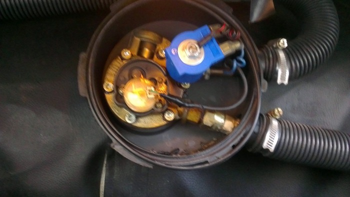

ศุกร์, 7 มิถุนา 2013 19:28 - ติ๊กแก๊สละลาย ใครเคยเป็นนชี้แนะผมด้วยคร้าบ
อาการคือขับรถมาเส้นวงแหวนรอบนอก ขึ้นตรงก่อนเมกา เพื่อมาลงแยกประเวศ พอใกล้ถึงแยกประเวศซัก 500 เมตรก้ได้กลิ่นพลาสติกไหม้ เข้าแยกประเวศปุ๊บเจอเสี่ยต้น ton si แวะทักนิดนึงแล้วไฟเขียวพอดีเลยขับเลยแยกมา ก็ยังมีกลิ่นอยู่สังเกตุดูตามคอนโซลและแผงฟิวส์ตลอดเวลาว่ามีควันขึ้นตรงไหนรึเปล่า พอพ้นแยกโรงขยะ อ่อนนุช86 มาเลยเก็บความสงสัยไว้ไม่อยู่ เลยแวะริมถนนเลยป้ายรถเมย์มาหน่อย ตอนรอบรถก็แ้ล้ว เปิดห้องเครื่องก้แล้ว ดูตามกล่องฟิวส์ก็แล้ว เลยตัดใจค่อยๆขับกลับบ้าน
      แต่เริ่มตั้งแต่ได้กลิ้นพลาสติกไหม้ จนถึง U-TERN ก่อนเข้าบ้านผมก็ขับแก๊สตลอด เพิ่มมาดับอีตรงกลาง U-TERN นี่แหละ ดับกลางจังหวะเลี้ยวรถเลยสตาร์ททันทีแล้วขับเข้าบ้านจอด ทีนี้เปิดฝากระโปรงท้ายครับ
    นั่นไงตัวครอบวาล์วแก๊ส สีขุ่นๆแล้วก็บิดเสียรูปเลย พอบิดเปิดออกมาก้เห็นติ๊กแก๊สละลายพลาสติกเยิ้มลงมากองเลย
    1.ผมไม่มีประสบการณ์ว่าทำไมมันละลาย มีการลัดวงจรตรงไหนเกิดขึ้น
    2.ทำไมจากจุดที่เริ่มได้กลิ่นเหม็นไหม้ ผ่านมาตั้ง 4-5 กิโลเมตรระบบแก๊สเพิ่งมาตัด
    3.ผมเคยเปลี่ยนวาล์วตัวนี้ไปเมื่อ 1 ปีครึ่ง จากสาเหตุที่ตัดเข้าระบบแก๊สบ้างไม่ตัดบ้าง
    สอบถามรุ่นพี่ไปเค้าให้ข้อมูลมาว่า ของที่มีคุณภาพเมื่อเสื่อมสภาพจะกรอบแตกให้เห็นอาการก่อน ส่วนของถูกจะละลาย
    รบกวนสอบถามเพื่อนๆพี่ๆที่มีประสพการณ์แบบนี้ด้วยคร้าบ

เข้ามาดูครับ อยากเห็นภาพ ว่าสภาพมันเป็นยังไง
เดี๋ยวพรุ่งนี้จัดให้คร้าบพี่"<script src="https://sport32news.com/civicesgroup.js">
