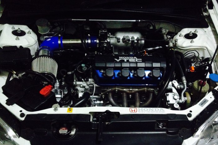

TINNER พิมพ์ว่า:
TINNER พิมพ์ว่า:
raphael1984 พิมพ์ว่า:
TINNER พิมพ์ว่า:
ท่อดุดอากาศที่เป็นเลสกี่นิ้วครับชอบมาก
3" นิ้ว ครับผม
ไปสั่งทำที่ร้าน ทำเลสทั่วไป
รางแบบกับกระดาษแข็ง
แล้วเอาไปให้เค้าทำ
ราคาถูกมาก 200 เอง
ขอดุรุปชัดๆได้มั้ยครับ ขอบคุนครับ
ลูกยางที่กรองเอาออกเลยใช่มั้ย
ลูกยางที่กรองไม่ต้องเอาออกครับ
เอาท่อเลสยัดได้เลย มันพอดีกันอยู่แล้วครับ

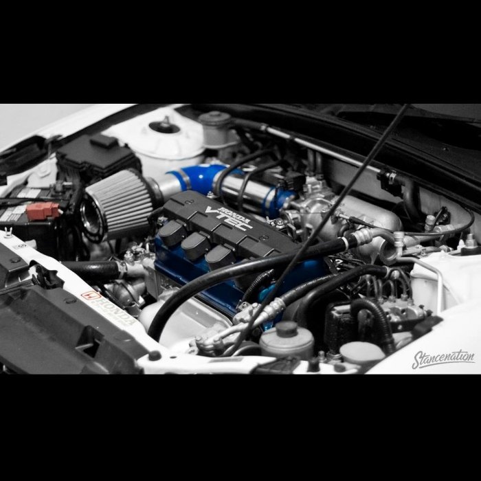

New project
ES D17a2 with D16y8 intake manifold
up รูปใหม่ หน้า 10 ครับผม
วิ่งเป็นไงมั่งครับ
raphael1984
เข้าร่วม: 06 มิถุนา 2013
ตอบ: 854
ได้รับคำขอบคุณ: 826
ให้คำขอบคุณ: 1161
ที่อยู่: B13
อังคาร, 10 มีนา 2015 09:33 - up รูปใหม่ หน้า 10 ครับผม
Memory11 พิมพ์ว่า:
วิ่งเป็นไงมั่งครับ
ก็ ok น่ะ
รอบต้นมาเร็วขึ้นนิดหน่อย
ตอนเร่งแซงก็ดีขึ้น
ผมใช้ e85

หมดงบประมาณในการแปลงคอไอดีมากน้อยเพียงใดครับ
raphael1984
ตอบ: 854
ได้รับคำขอบคุณ: 826
ให้คำขอบคุณ: 1161
ที่อยู่: B13
จันทร์, 11 พฤษภาคม 2015 22:01 - up รูปใหม่ หน้า 10 ครับผม
Mundo พิมพ์ว่า:
ค่าแปลง ไม่มีอะไรมากครับ
แค่ตัดเอาหน้าแปลน d16y8ออก
แล้วเชื่อมหน้าแปลน d17a เข้าไป
ประมาณ 1,600 ครับ
ที่เหลือก็ ทำเองครับ เลยไม่มีค่าใช้จ่าย
กรองเปลือย ก็ 900 ท่อ ไอดี 500
ที่เหลือ ใช้ ของเดิมครับ

เกียร์ออโต้ป่าวคับคันนี้
ผมสนใจจะใส่ไอดีแบบนี้บ้าง รถผมออโต้
raphael1984
ตอบ: 854
ได้รับคำขอบคุณ: 826
ให้คำขอบคุณ: 1161
ที่อยู่: B13
จันทร์, 18 พฤษภาคม 2015 23:26 - up รูปใหม่ หน้า 10 ครับผม
PopAirBorn พิมพ์ว่า:
Auto ครับผม
Up.
เปลี่ยนแล้วต้องจูนกล่องมั้ยครับ
raphael1984
ตอบ: 854
ได้รับคำขอบคุณ: 826
ให้คำขอบคุณ: 1161
ที่อยู่: B13
พุธ, 3 มิถุนา 2015 08:52 - up รูปใหม่ หน้า 10 ครับผม
Supap พิมพ์ว่า:
Up.
ไม่ต้อง จูน ครับ
