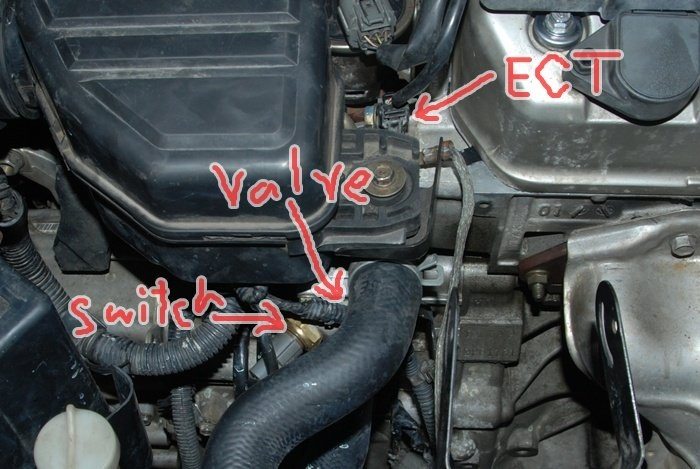

รบกวนมีรูปตำแหน่งตัว ECT temp senser ไหมครับว่าอยู่ตรงไหน

EgawiT7864 พิมพ์ว่า:
converse พิมพ์ว่า:
อาการนี้เหมือนของผมเลยเข็มความร้อนขึ้น เช็คพัดลมหม้อน้ำทุกอย่างปกติ น้ำหม้อน้ำไม่หาย วาล์วเปิดปกติเทสโดยการนำไปต้ม และที่รู้ว่าชัวร์ที่สุดว่าเซนเซอร์วัดอุณหภูมิหรือไอ้ตัว ECT temp sencer เสียคือจอดทิ้งไว้1คืน เช้ามาบิดกุญแจเตรียม start เข็มความร้อนขึ้นเลย ซึ่งเครื่องยนต์เย็นอยู่เป็นไปไม่ได้เลยที่ความร้อนจะขึ้น ลองเช็คดูนะครับ ECT temp sencer
ขอให้หายไว้ๆ ครับ
ขออนุญาติเจ้าของภาพด้วยนะครับ
ไอ้เจ้าตัว ECT sensor จริงๆมันมีวิธีเช็คอยู่นะครับ ผมจำลิงค์ไม่ได้เหมือนกัน ลองค้นหาดูจากในเวปเรานี่หล่ะครับ มีคนเอามาลงอยู่ วิธีเช็คทั้งตัวเรือนไมล์และตัว ECT sensor ครับว่าตัวไหนอ่านค่าตรง ตัวไหนอ่านค่าเพี้ยน

เสาร์, 8 มิถุนา 2013 18:29 - รบกวนถามเรื่องปัญหาความร้อนขึ้นแปลกๆ ครับ
converse พิมพ์ว่า:
converse พิมพ์ว่า:
ขอให้หายไว้ๆ ครับ
วันนี้ไปลองเปลี่ยน Switch ตามรูปมาเเล้วครับ  ปรากฏว่าไม่พบอาการเครื่องร้อนตอนจอดอยู่กับที่แล้ว ครับ แต่ต้องลองขับทางไกลๆดูก่อน  ถ้าไม่หายก็จะลองเปลี่ยนปั๊มน้ำแล้วครับ  พัดลมให้ช่างดูเเล้วยังปกติอยู่ครับ
ขอบคุณพี่ๆ เพื่อนๆ ทุกท่านมากๆครับ
