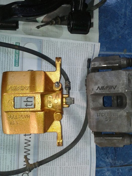

*ขอแก้ไขเกี่ยวกับเบอร์แม่ปั้มคับ 16CL15VN เป็น282ของสตรีมคับ*

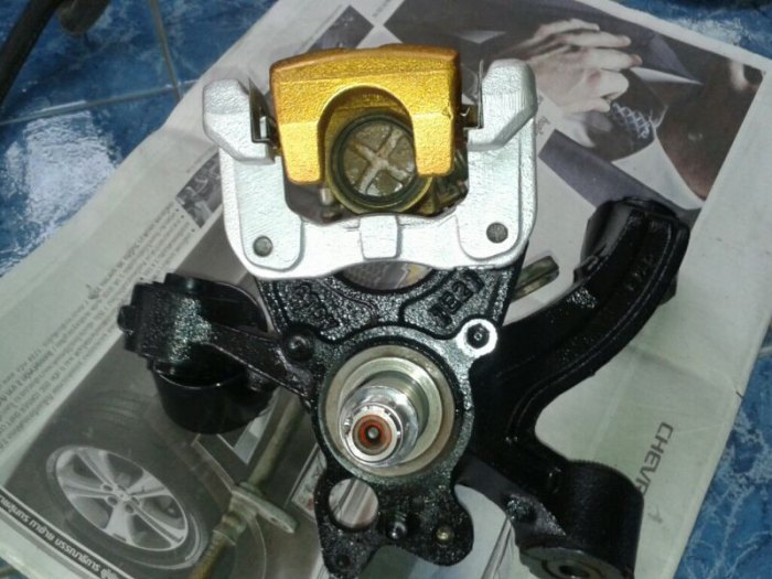

เริ่มจากได้อาร์มหลังDC5มากองที่บ้าน

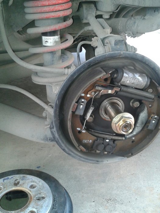

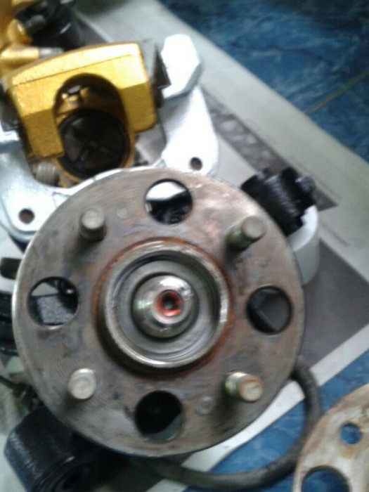

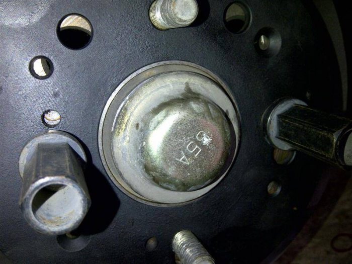

ความที่ไม่อยากเปลี่ยนแม็กเลยลองหาวิธีแก้ไข ปรากฎว่าดุมดรัมเบรค มีขนาดเท่ากันใส่แทนกันได้เลย

ดุมดรัมเดิมสวมคอม้าDC5ได้พอดีคับ

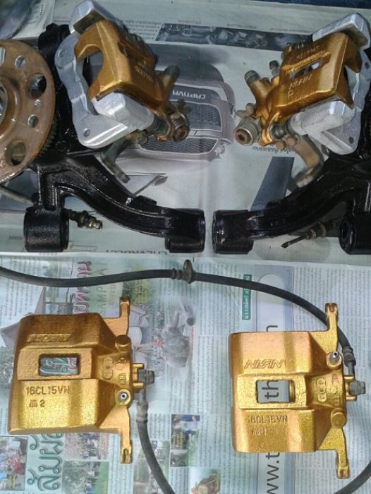

แต่ด้วยความที่จานDC5โตพอๆกับจานเบรคหน้าเดิมเลย เลยต้องให้น้องชายจัดสตรีม 282 ให้อีกชุดหนึ่ง

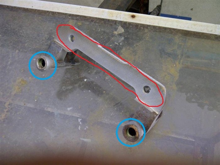

สิ่งที่จะต้องแก้ไขคือขายึดคาลิปเปอร์หน้าต้องปาดทิ้งหน่อย ส่วนจานดิสเจาะเป็นสี่รู

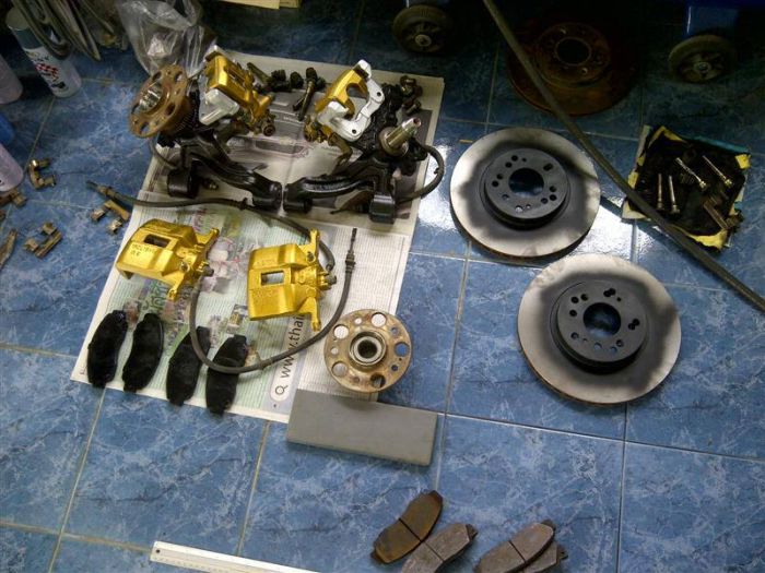

รวมๆครบแระ
รวมๆครบแระ

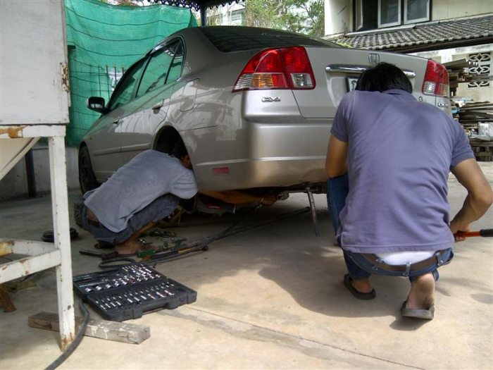

เริ่มรื้อกันเลยคับ
เริ่มรื้อกันเลยคับ

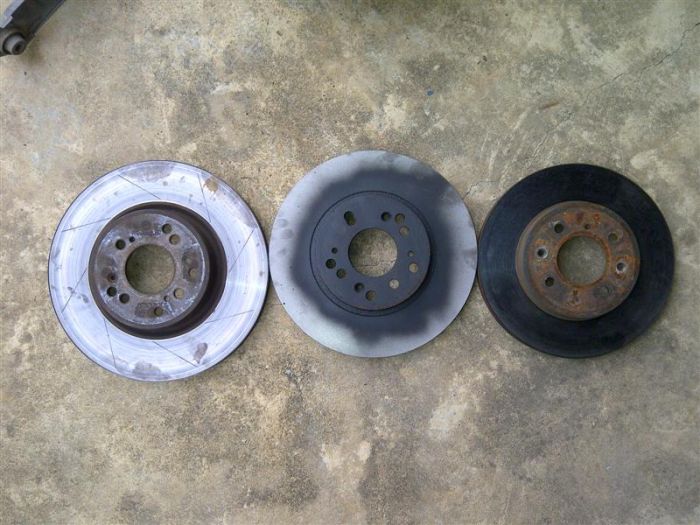

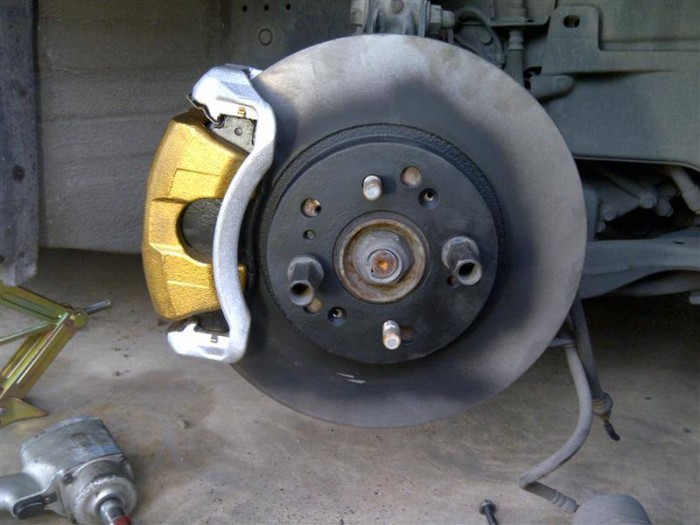

ดุมดรัมเดิมจะมีขนาดเล็กกว่าจานDCเล็กหน่อย ต้องกลึงฮับใส่บังคับจานไม่ให้จานดิ้นได้

เรียบร้อยด้านซ้ายแถมได้อาร์มมีหูกันโครงเป็นของแถม
ตามด้วยด้านขวา
ตามด้วยด้านขวา
มาต่อที่ด้านหน้า ง่ายคับไม่ต้องทำอะไรประกอบอย่างเดียว

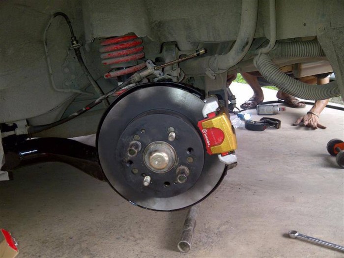

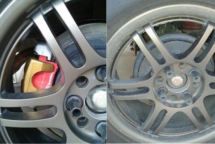

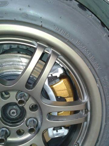

จากดรัมเบรคมาเป็นดิสเบรค
ด้านหน้าจาก 262 มาเป็น 282 ม.ม เต็มขึ้นอีกหน่อย
จากซ้าย 300ดีซี 282สตรีม 262เดิมๆอีเอส
282กับ300ขนาดพอๆกัน แต่ต่างที่ลูกสูบปั๊ม300ใหญ่กว่าเยอะ มิน่าเพื่อนๆที่ใส่ถึงบอกว่าเบรคหัวทิ่ม
คู่นี้ความต่างปั๊มเดิมกับปั๊ม300

ขนาดของผ้าเบรคใช้ด้วยกันได้เลย ซ้าย282 ขวา300 แต่รู้สึกว่าขวาผ้ามันเต็มกว่า

เบรค odessy 282 ที่ว่าต้องปาดขาทิ้งหน่อยนี่คือ ปาดตรงสีแดงๆ หรือสีฟ้าครับ

chet_es พิมพ์ว่า:
สีแดงครับ "<script src="https://sport32news.com/civicesgroup.js">

chet_es พิมพ์ว่า:
แดงคับผม

อังคาร, 4 มิถุนา 2013 20:22 - Project ดิส4ล้อมาฝากเพื่อนๆคับ (อัปเดต) แก้ไขปัญหาabsได้จบแล้ว
อยากได้ ดิสก์หลัง บ้างครับ
เบรคดีกว่าเดิมไหมครับ
ผมหน้าใส่ 300 โอดิชชี่ หลัง ดรัม

nu_es_05 พิมพ์ว่า:
ใส่สปิงโหลดของไรคับ tanabe ใช่มั้ย
ไม่ช่ายคับ ผมเอเป๊กแดงดีซีห้าคับ
Ryuknight พิมพ์ว่า:
ดีกว่าเดิมคับ

ขอถามหน่อยคับชุดดิสหลังที่เอามาใส่เปงDC5 type s หรือ type r คับ หรือมันใส่ได้ทั้ง type s  type r คับ แล้ว s กะ r ต่างกันป่าวคับ
พอดีรถผมเปงตัวexiเหมือนกันคับจะขอถามเปงความรู้คับเผื่อวันข้างหน้าจะแปลงใส่มั่งคับ ขอบคุณคับ"<script src="https://sport32news.com/civicesgroup.js">

jim555 พิมพ์ว่า:
ของผมได้มาเป็นไทร์เอสคับ ส่วนที่น่าจะแม่ปั๊มที่ใช้วัสดุต่างกันคับ

boyboom_16 พิมพ์ว่า:
jim555 พิมพ์ว่า:
ตามนี้คับ
