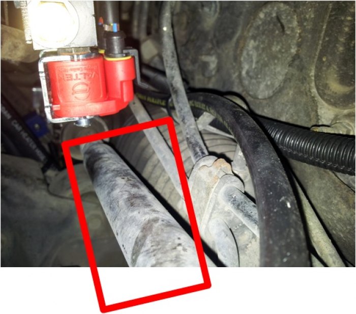

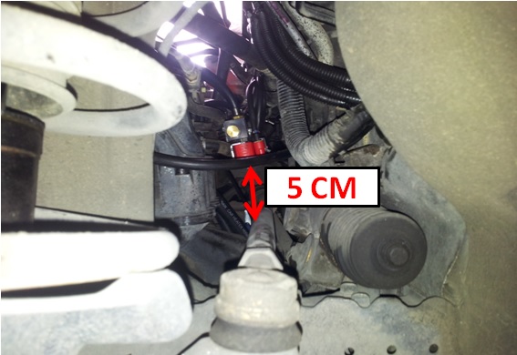

จากที่ได้ไปติดแก๊สมาช่างเค้าติดหัวจ่ายแก๊สให้กับผมดังรูปซึ่งตำแหน่งที่ติดอยู่ใกล้กับแกนที่เชื่อมระหว่างแร็กเพาเวอร์กับโช๊คระยะห่างประมาณ 5 CM ผมกลัวว่าเวลาขึ้นเนินสูงๆแล้วไม่ได้เบรกหรือเวลาบรรทุกหนักตัวแกนเหล็กจะไปตีกับหัวฉีดแก๊สหรือเปล่า??
คำถามคือ 1.มีพี่คนไหนเคยติดหัวฉีดแก๊สแบบนี้บ้างครับแล้วเคยมีปัญหาไหมครับทั้งเวลาโดดคอสะพานและเวลาบรรทุกหนัก
2.ถ้าผมไปติดโช๊คโหลด พวก H-drive จะมีปัญหาหรือเปล่าครับ
ระยะระหว่างหัวฉีดกับแกนเหล็กที่ติดที่โช๊ค ประมาณ5CM
แกนเหล็กที่คิดว่าอาจจะตีกับหัวจ่ายแก๊ส

ผมยังไมเคยเห็นที่ไหนติดหัวฉีดแก๊สแบบนี้เลยนะคับ ของผมติดบนฝาเครื่องเหมือนๆทั่วไปที่เค้าติดกัน เรื่องอันตรายผมว่ามันก็น่ากลัวนะ แต่รอผู้รู้อีกทีดีกว่า

ไม่น่าโดนคับ...รอผู้รู้อีกที...

ติดซะซ่อนเลยนะครับ ของผมไม่ติดตรงฝาวาล์วแต่ให้หลบไปไว้ด้านข้างๆ เฉยๆ ไม่เคยทราบว่าหลบไว้ใต้เครื่องได้ด้วย ช่างเขาคงหวังดีอยากซ่อนไว้ไม่ให้เห็นว่ารถติดแก๊ส น่ะครับ

น่าจะย้ายขึ้นไปไว้ด้านบนเหมือนคันอื่นที่ติดกัน ซึ่งระยะที่เหมาะสมของตำแหน่งรางหัวฉีดกับท่อร่วมไอดี ไม่ควรห่างไม่เกิน 1 คืบ ครับ

ตามหลักการติดตั้งแก๊ชนะครับ หัวฉีดแก๊สจะวางท่าแบบใหนก็ได้ แต่จะต้องให้ใกล้ท่อไอดีมากที่สุด เพราะว่ามันจะมีผลกระทบกับการเผาให้ม
ถามว่าอันตรายใหม ให้คุณลองวิ่งดูก่อนโดนตกหลุม หรือ ขึ้นเนิน แล้วดูว่าแขนแหลกตีกับหัวฉีดแก๊ชหรือเปล่า
ถ้าไม่โดน ก็ไม่เป็นไร แต่ถ้าโดน ครวเปลี่ยนที่ เพราว่าเวลาโดนหลายๆครั้ง มันจะทำให้ท่อแก๊ชแตกได้ อันตรายครับ
และอีกเหตุผล ที่ช่างเขาติดในตำแหล่งที่มองเห็นง่าย เพราะว่าสดวกต่อการดูแล และซ่อมแซอมครับ

+1 ครับ

ผมว่ากลัวจะโดนน้ำเวลาวิ่งๆมากกว่านะ เรื่องโดนคงไม่โดน ลองขย่มรถและมองดูเลยว่าโดนไหม ส่วนตัวก็เห็นหลายๆอู่ล่ะติดแบบซ่อนไว้ข้างหลัง ข้อดี สวย เปิดฝากระโปรงมาไม่เห็น แต่ ข้อเสียคือ เช็ค และ ดูแลรักษาลำบาก ครับ
