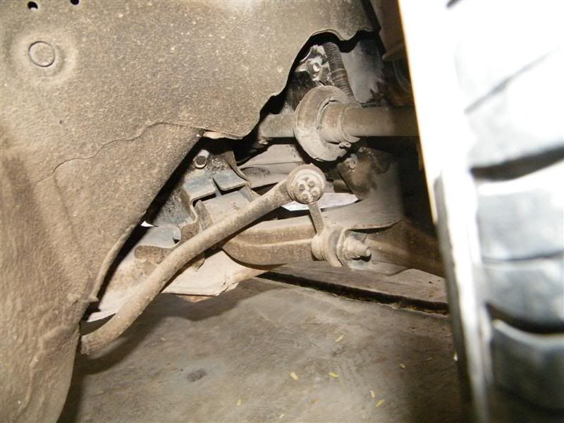

จันทร์, 25 มกรา 2010 16:34 - มาบอกกล่าวสำหรับ ใครที่อยากใส่เหล็กกันโคลงหน้า
แบบนี้ใช่ไหมครับกันโคลงหน้า
ได้รับคำขอบคุณจาก: PongpanG  kittidech  carrimoroll  tor-es  amnuay  alit  Chonchy

อังคาร, 26 มกรา 2010 16:44 - มาบอกกล่าวสำหรับ ใครที่อยากใส่เหล็กกันโคลงหน้า
ถูกต้องนะคร๊าบบ
อังคาร, 26 มกรา 2010 17:39 - มาบอกกล่าวสำหรับ ใครที่อยากใส่เหล็กกันโคลงหน้า
ตอนแรกไม่ได้สังเกต นึกว่ารถเราจะไม่มีซะแล้ว
