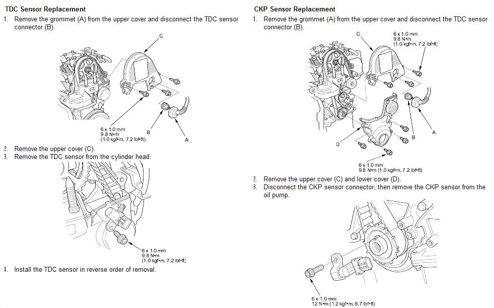

มะช่ายครับ มันทำหน้าที่เช็ครอบเพื่อใช้เป็นจังหวะจุดระเบิดครับ
ทำหน้าที่เหมือนจานจ่ายครับ มันมีอยู่ 2 จุด (ถ้าจำไม่ผิด) ลองอ่านบทความเก่าดูครับ
ผมก็ว่าจะเปลี่ยนเหมือนกัน เพราะขับ 180 แล้วดับกลางอากาศเลย เร่งไม่ขึ้น
บางครั้งก็เป็นตอนขับธรรมดาๆ ก็คงใช่แล้วแหละครับ
ลองดูภาพประกอบแสดงตำแหน่งครับ
เรื่องน่าตกใจครับ

ดูแล้วน่าจะพอทำเองได้ มีใครเคยเปลี่ยนเองไหมครับ มันเปลี่ยนเองได้เลยไหมถ้าได้จะได้จะไปเบิกมาเปลี่ยน
