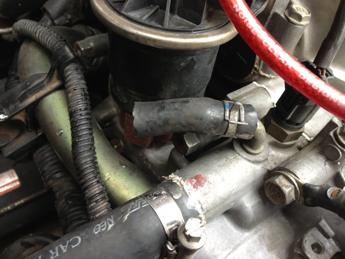

ท่่อยางตัวนี้ไงครับ ที่ตอนแรกไม่ใช้เข็มขัดรัดน็อตที่อุดปลายท่อน้ำไว้
ผลคือน้ำมันดันน็อตออก น้ำรั่วออกหมดเลย เข็มตีขึ้นฮีทอีก...
