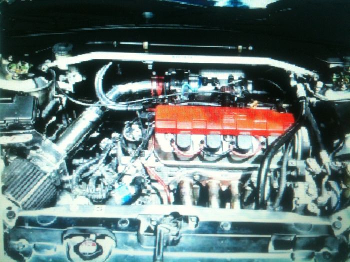

อังคาร, 28 พฤษภาคม 2013 18:54 - ถามเกี่ยวกับการแปลงท่อไอดี D16Y หลายข้อครับ มีรูปปลากรอบ
1 ท่อไอดีใช้แบบไหน ในรูป มันตา่งกันตรง มีท่อที่หน้าแปลนกับไม่มีครับ
อันนี้ไม่มีท่อ
2
อันนี้มี
ทั้ง 2 อันก็ D16 เหมือนกัน
2หน้าแปลนตรงลิ้นปีกผีเสื้อ เวลาใส่ ลิ้นเดิม แปลงหลักยึด แล้วคว้านท่อไอดี ยัง้องทำอะไรเพิ่มหรือเปล่า หรือต้องทำ อะแดปเตอร์ใหม่
[img]ถามเกี่ยวกับการแปลงท่อไอดี D16Y หลายข้อครับ มีรูปปลากรอบ [/img]
3 ที่ลิ้นปีกเดิม มันจะมีรู ด้านล่างไปหา Sensor รอบเดินเบา ที่ท่อไอดีของเดิม มันจะกั้นห้องไว้ แต่ D16Y มันเปนท่อทะลุเลย เวลาใส่จะมีปัญาอะไรหรือปล่าครับ
มันจะกั้นห้องไว้เลย
4 ที่ท่อไอดีES มี Sensor อยู่ 1 ตัว ถ้าใส่ D16Y ต้องย้าย Sensor ไปอยู่ตรงไหน ครับ ดูรูปด้านบนเลย

ตัวคอไอดี d16 ตามภาพ2 น่าจะเป็นตัวที่ทำหน้าแปลนมาให้ตรงกับตำแหน่ง ไอดีของเครื่อง d17 แล้ว
การเเปลงหลักทำได้ทั้ง2 แบบครับ ทั้งใช้ลิ้นเดิมd16 และลิ้นเดิม d17
ทำหน้าแปลนให้ตรงกับไอดี
แต่ถ้าเอาสะดวกไม่ต้องดัดแปลงมาก ชุดเซ็นเซอรเดิมใช้ได้ครบต้องใช้ลิ้นปีกผีเสื้อ d17 แต่ต้องทำหน้าแปลนด้านปากลิ้นใหม่ด้วย
แต่ถ้าจะใช้ลิ้นปีกผีเสื้อd 16 ก็สามารถทำได้แต่ต้องไล่สายไฟใหม่นิดหน่อย
ผมทราบเท่านี้ครับที่เหลือช่างดำเนินการให้ทั้งหมด
D16y8 ลิ้นd16 บอกช่างบอกว่าตัดท่อไอดีสั้นๆๆจะดีกว่า
บ้างช่างบอกว่า ทำไม skunk2 ถึงทำยาวกว่าเดิม
