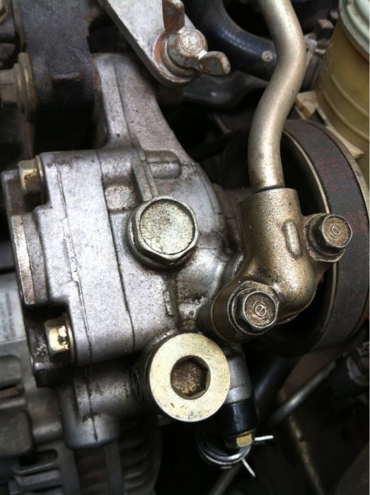

จันทร์, 27 พฤษภาคม 2013 14:08 - ช่วยด้วย!น้ำมันซึมจากปั๊มพาวเวอร์ งานจะเข้ามั้ยคับเนี่ย
ช่วยด้วยคับคือว่ามันมีน้ำมันซึมออกมาแต่ไม่รู้ว่าออกมาจากตรงไหนของปั๊มอ่ะคับผมเคยเช็ดไป2ครั้งแล้ว แต่มันก็ยังมีซึมออกมาอีกแต่ไม่มาก ต้องแก้ไขยังไงคับ แล้วค่าเสียหายประมาณเท่าไหร่

ของผมไม่ได้รั่วที่สายแบบพี่อ่ะคับมันรั่วที่ปั๊มเลย

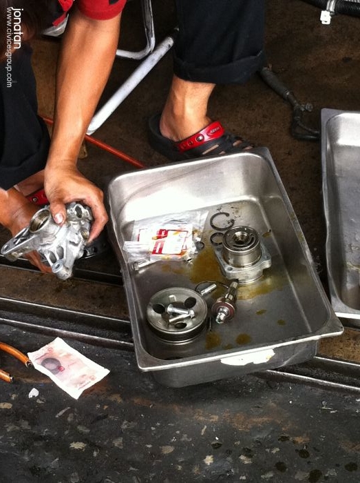

ผมเคยเป็น ต้องOverhaul ปั๊ม เปลี่ยนโอริง  ไหนๆถอดก็เปลี่ยนลูกปืนด้วยเลย  ราคา 1420 บาท อู่ช่างวัฒน์ราชพฤกษ์

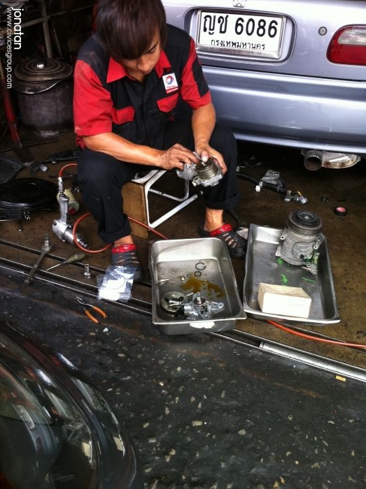

เสาร์, 1 มิถุนา 2013 08:55 - ช่วยด้วย!น้ำมันซึมจากปั๊มพาวเวอร์ งานจะเข้ามั้ยคับเนี่ย
ไม่เป็นรัย แค่ซึมคอยหมั่นเช็คน้ำมันเพาเวอร์
อย่าให้ขาดเยอะอ่ะคับ ไปทำเฮียก่ำ เลยคับ วัดดงงูเหล็ก
ร้านAutoWay ซอยอิสรภาพ35 ของเบิกศูนย์ พร้อมทำ
พันกว่าเองคับ งานละเอียด ฝีมือ ที่สำคัญเร็วมาก จัดไปคับ ร้านนี้ทำแล้วจบคับ
