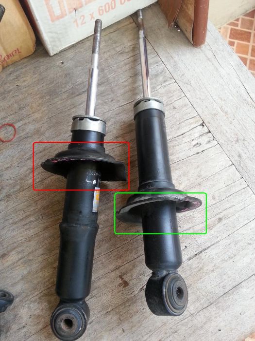

อาทิตย์, 26 พฤษภาคม 2013 16:17 - รบกวนดูสภาพโช๊คหลังเดิมปี 2001 หน่อยคับ
เปรียบเทียบฐานรองสปริง ตัวซ้าย กับ ตัวขวานะคับ
ตัวซ้าย ฐานรองมันสามารถเลื่อนขึ้นลงได้ตามรูปคับ
ตัวขวา ฐานรองไม่สามารถเลื่่อนได้เลย แน่นสนิท
แบบนี้แสดงว่าตัวซ้ายพังใช่ป่าวคับ
ปกติแล้วมันควรแน่นสนิทใช่ไหมคับ
ขอบคุณคับ ^ ^

อาทิตย์, 26 พฤษภาคม 2013 16:28 - รบกวนดูสภาพโช๊คหลังเดิมปี 2001 หน่อยคับ
ฐานเบ้ามันหลุดแล้วคับ เอาไปเชื่อมใหม่เลย

อาทิตย์, 26 พฤษภาคม 2013 16:30 - รบกวนดูสภาพโช๊คหลังเดิมปี 2001 หน่อยคับ
ขออนุญาตตอบนะครับ
ปรกติจานรองสปริงต้องติดแน่นอยู่กับที่ครับ
โดยที่ซ้ายขวาต้องอยู่ในระดับเดียวกันพอกี
ส่วนจะระดับเท่าไหนจะพอดี ก้อแล้วแต่ความพอใจของเจ้าของเจ้าของจ้า
เพราะจานรองสปริงหลังสามารถเลื่อนได้เหมือนการเลื่อนเบ้าโช้คหน้าครับ
อยากให้สูง ให้ต่ำทำได้ครับ แต่ไม่ค่อยนิยมทำกัน
ส่วนไหญ่ ที่เหน ใช้วิธีเปลี่ยนสปริงโหลดไปเรย
สาเหตุคาดว่าน่าจะต้องการค่าเคของสปริงที่แข็งขึ้นด้วย
เพราะเตี้ยแล้วยุบมาก คงไม่ดีแน่
ความเหนอื่น ต้องรอผู้รู้อีกทีครับ

อาทิตย์, 26 พฤษภาคม 2013 20:20 - รบกวนดูสภาพโช๊คหลังเดิมปี 2001 หน่อยคับ
ตัวสีเขียวนี่ปกตินะครับ
แต่สีแดงนี่ผิดละครับ  ถ้าใส่สปิงได้นะจะสูงมากเลยละครับ

จันทร์, 27 พฤษภาคม 2013 09:14 - รบกวนดูสภาพโช๊คหลังเดิมปี 2001 หน่อยคับ
มันแค่หลุดออกจากบ่าไม่เป็นไรหรอกคับประกอบสปริงมาก้อจะลงไปนั่งบ่าเอง ส่วนเสียรึป่าวให้กดแกนโช้คลงไปแล้วดึงขึ้นดูถ้าหนืดก้อไม่เสีย แต่ดึงแล้วขึ้นมาง่ายๆเริ่มไม่ดีแล้วคับ
