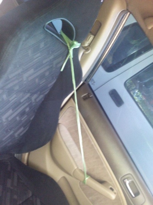

ของผึ้ง ฝั่งซ้ายไม่ล็อคคะ แถมปิดไม่ได้เลย แบบว่าถ้าใครนั่งข้าง กรุณาคาดเบล์ล+จับประตูรถให้ด้วย อนาถาเซงมากคะ อยู่ๆก็เป็นเองต้องเข้าร้านให้พี่ช่างดูให้ สรุปว่า พลาสติกละลายตรงกลอนประตูต้องเปลี่ยนใหม่ เซงรอบ2 ที่ร้านเอาของมือ2มายำใส่ให้ ตอนนี้ ปิดได้ ระบบล็อคปกติ แต่เวลาเปิดมันไม่เหมือนเดิม
ยางไงก็ลองถอดประตูดูก่อน หรือแนะนำเข้าร้านเลยคะ
สภาพนี้เลยคะ ก่อนเอาไปซ่อม Y^Y
