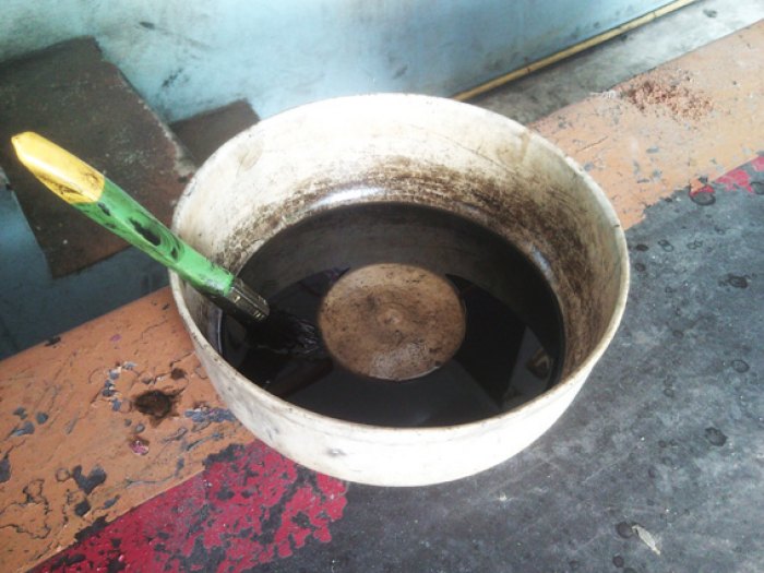

ศุกร์, 24 พฤษภาคม 2013 11:27 - >>> รอบเครื่องสวิง ตอนแอร์ทำงาน <<<
ไปล้างมาแล้วคับ ลิ้นปีกผีเสื้อ มอเตอร์เดินเบา อาการดีขึ้นมากคับ
แต่ก็ยังไม่ 100% ช่างบอกว่า ถ้าให้ดี ต้องเปลี่ยนมอเตอร์รอบเดินเบา
แต่ก็ยังใช้งานได้คับผม...
ขอบคุณทุกท่านมากคร๊าบ...โดนไป 300 บาท
รอถอด
รอถอด
ถอดไปล้างงงง
ถอดไปล้างงงง
น้ำมันที่ล้าง ดำขนาดนี้เลย...

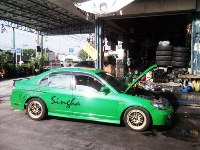

ศุกร์, 24 พฤษภาคม 2013 16:58 - >>> รอบเครื่องสวิง ตอนแอร์ทำงาน <<<
หายไวๆนะคร้าบบบบพี่ชล สิงเหียว เอ้ย สิงเขียว ^^
ว่าแต่ห้องเครื่องออกแนวเลอะถึงเลอะมว๊ากกเลยนะคร้าบบบ อิอิ
