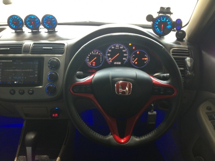

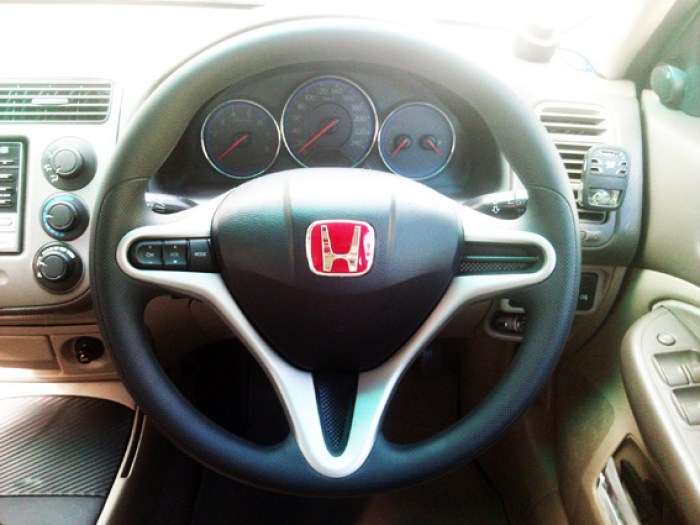

คือพอดีสนใจพวงมาลัย new jazz or city (แบบไม่มีออฟชั่น) ต้องแปลงโดย ใส่รองบูช 5 mm อย่างเดียวเลยใช่ไหมครับ
แล้ว บูช5 mm นี่หาซื้อได้ที่วรจักรเลยปะครับ พอดีจะไปแถวนั้นอยู่ และก็ตัวพวงมาลัยนีเบิกศูนย์ใหม่ราคาเท่าไหร่หรอครับ

พุธ, 22 พฤษภาคม 2013 09:35 - สอบถามเรื่องพวงมาลัย new jazz or city ใส่ es exi ปี02 หน่อยครับ
รองบูทแค่ 3 มิลคับ พอดี 5 มิล สูงไปนิด
ต้องหาร้านกลึงคับ เพราะถ้าไปหาที่ร้านทั่วไป น่าจะเป็นบูทพลาสติก อายุการใช้งานสั้น
ส่วนเรื่องติดตั้ง ต้องมีเคเบิ้ลเรียวคับ แต่เท่าที่รู้ ต้องหาให้ตรวรุ่นหรือใกล้เคียงคับ เพราะไม่งั้น จะใส่ไม่ได้
ต้องเป้นของ สตรีม มั้งคับ ไม่ชัวร์ ปรึกษาพี่ตุ้ย เลยคับ
แต่ของผม ไม่ได้ใช้เคเบิ้ลเรียว เพราะไม่ได้ต่อชุดปุ่มกดควบคุมเครื่องเสียง โชว์เท่ห์เฉยๆ...อิอิ
ส่วนแต่นั้น ใช้แป้นตัวล่าง จากคอะวงมาลัยแต่ง มายึดติดกับพวงที่เราจะใส่คับ เพื่อเชื่อมไฟ มาใช้แต่...
ยังไงลองศึกษาเพิ่มเติ่ม หรือรอผู้รู้มาช่วยตอบอีกทีคับ
