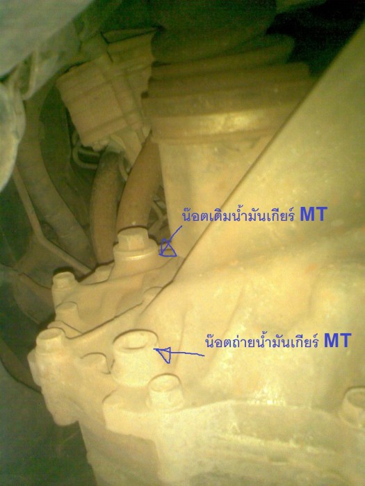

ศุกร์, 17 พฤษภาคม 2013 14:04 - ตำแหน่ง น๊อต ถ่าย-เติม น้ำมันเกียร์ MT .ใช่ไหมครับ
ช่ายแนะนำน้ำมันเกียร์ MT ที่ไม่ใช่ของศูนย์ สักตัวได้ไหมครับ กำลังจะถ่าย ชอบขับเร็ว

ศุกร์, 17 พฤษภาคม 2013 15:30 - ตำแหน่ง น๊อต ถ่าย-เติม น้ำมันเกียร์ MT .ใช่ไหมครับ
ถั่วต้มแล้วครับ มาตรฐานใช้1.5-1.6ลิตร ใช้ของศูนย์ดีกว่าครับชัวร์ดี
แต่รูปบอกผิดตำแหน่งนะ น้อตถ้ายต้องอยู่ต่ำกว่ารูน็อตที่ใช้เติมน้ำมัน

ศุกร์, 17 พฤษภาคม 2013 16:23 - ตำแหน่ง น๊อต ถ่าย-เติม น้ำมันเกียร์ MT .ใช่ไหมครับ
chokpiti พิมพ์ว่า:
รูปนี้ผมถ่ายจาก ใต้รถครับ มันก็เลยดูกลับหัว น่าจะถูกใช้มั้ยครับ ขอบคุณครับ
