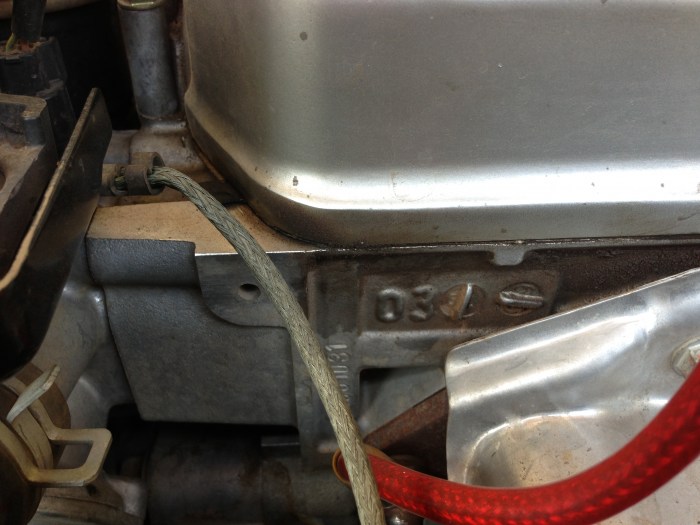

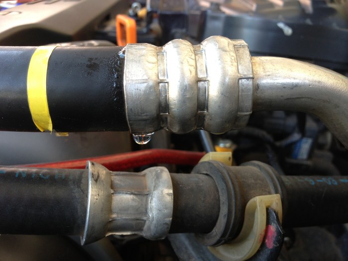

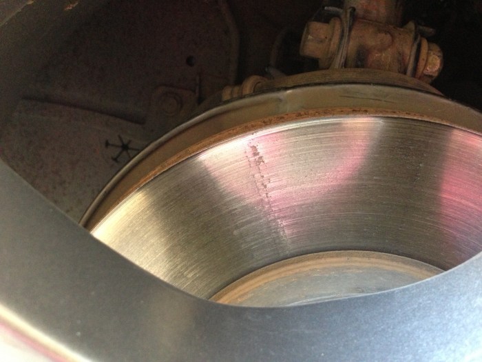

ใครรู้ตอบด้วยครับ ขอยคุณครับ แล้วก็พวงมาลัยหนัก และเวลาสตาร์ทมีเสียงดัง ครึกๆ ที่คอมแอร์ครับ ขอบคุณครับ
มีน้ำหรือน้ำยาไหลมาจากท่อแอร์ในห้องเครื่องครับ
ท่อก็มีน้ำเกาะครับ
จานเบรกเหมือนค้างตลอดเวลาครับ

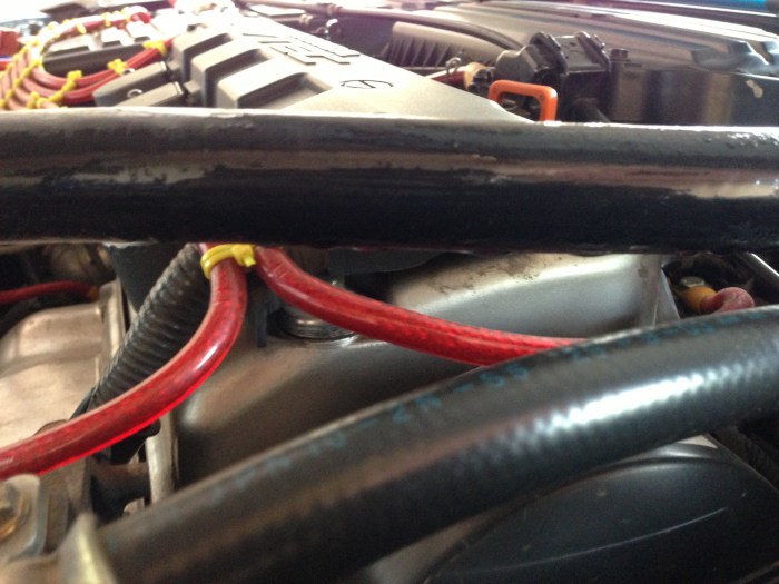

น้ำมันเครื่องซึมครับ

รูป1 ปกติต้องมีน้ำเกาะครับ รูปสุกท้ายปะเก็นฝาวาล์ว

ท่อแอร์ผมก็มีน้ำเกาะครับ ปกติ
ส่วนจานเบรคคดหรือเปล่า ดังครืดๆ เป็นจังหวะ หรือสะท้านมาที่พวงมาลัยหรือเปล่า
ถ้าใช่ลองเจียรจานเบรคดูครับ

เมื่อกี้ไปดูรถตัวเองมา น้ำมันเครื่องซึมรอบๆฝาวาล์วเหมือนกันเลย ฮ่าๆ
อาทิตย์ที่แล้วยังดีอยู่เลย ตอนนี้ดลยเอาไปเข้าศูนย์แล้ว
วันหยุดพอดี ได้เรื่องอย่างไรจะมาอัพเดทครับ

ไปซ่อมมาแล้วครับ เปลี่ยน o ring vtec ด้วยเลย
- ปะเก็นฝาครอบวาวล์ว 12341 PLC 000 ราคา 126 บาท
- ปะเก็น วาวล์ว spool vtec 15825 p2m 005 ราคา 380 บาท
- แหวนรอง. 5 ตัว ตัวละ 31 บาท
ค่าแรง 240 บาท
รวมvat เบ็ดเสร็จ 867.66 บาท สบายตัว
(ช่วงนี้ลด 10%)

1.น้ำมันเครื่องซึมเปลี่ยนประเก็นฝาครอบวาล์วเปลี่ยนใหม่แล้วใส่ประเก็นเหลวRTVหรือ(Threebond 1211)ครับ
2.มีน้ำหรือน้ำยาไหลมาจากท่อแอร์ในห้องเครื่อง ตอบ [email]มีน้ำเกาะปกติครับแต่น้ำยาR134@รั่วนี้อันนี้ผิดปกติครับ[/email]
3.ลองเจียรจานเบรกใหม่ก่อนนะครับ มันคดหรือป่าว บอกมาไม่ครับอ่ะครับ

รูปที่ 1 ถ้าไม่มีน้ำเกาะถือว่าไม่ปกติครับควรเติมน้ำยาแอร์ได้แล้ว อิอิ
