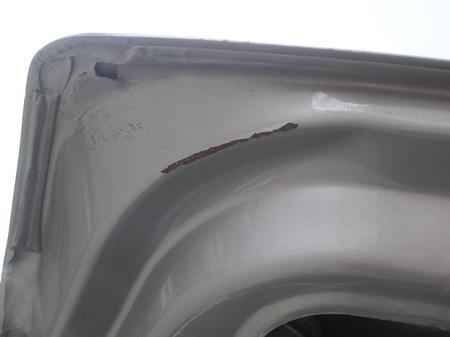

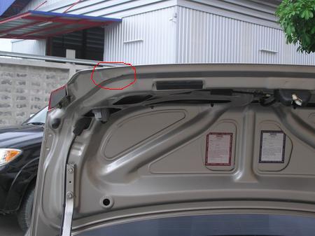

วันนี้ตอนเช้าเปิดกระโปรงท้ายรถเอาของปรากฏว่าเจอสนิมครับ ยาวประมาณ 6 เซนติเมตร ไม่ทราบว่าผมควรจัดการยังไงดีครับ
ระหว่างเอาเข้าอู่เสียตังให้เค้าทำสีให้ แล้วเพื่อนๆคิดว่าสภาพอย่างนี้ค่าเสียหายที่ต้องจ่ายให้อู่ประมาณเท่าไหร่ครับ หรือว่าขัดสนิมเองแล้วหาสีมาป้ายเพราะว่ามันอยู่ในฝากระโปรงผมไม่ห่วงว่ามันจะไม่สวยห่วงแต่อย่าให้มันมีสนิมเป็นพอครับจริงๆผมอยากเลือกหัวข้อนี้ครับคิดว่าคงประหยัดกว่า แต่ไม่มีประสบการณ์เลยครับ อยากขอคำแนะนำว่าใช้สีอะไรมาป้ายดีครับ แล้วหาได้ที่ไหนครับ ถ้าช่วยแนะนำวิธีทำด้วยจะขอบพระคุณมากเลยครับ

กระดาษทรายขัดใช้สีแต้ม พอละครับ

ใช่ครับ ขัดแล้วแต้ม ด้วยปากกาแต้มสีก็ได้ หาซื้ได้แต่ สองสามร้อย
แต่ก็ต้องดูก่อนนะครับว่า มันเป็นได้ขนาดนั้นเพราะอะไร ฝากระโปรงมันบิดหรือปล่าว

ซื้อสีแท่งแต้มที่ออโตแบคครับหรือร้านประดับยนต์..หรือทำเองโดยเอา
ขัดกระดาษทรายเบอร์ 1200 ละเอียดแบบที่อู่ใช้ขัดแบบชุบน้ำไปด้วยน่ะครับ
แห้งแล้วเอาสีแต้มครับ..ส่วนช่วงนี้ฝนตกบ่อยหมั่นเช็ครถให้เป็นนิสัยครับทุกซอกทุกมุม
รับรองไม่มีสนิม

ต้องพิจารณาก่อนอ่ะครับ ว่าสาเหตุเกิดจากอะไร ถ้าท้ายโดนชนมาแล้ว ทำมาไม่ดี สนิมขึ้น อันนี้ น่าจะไปทำใหม่ครับ
เพราะมันเป็น ข้างใน
แต่ถ้าเป็นเพราะไปขูดโดน โดยไม่ทันระวัง ก็ ตามนี้นะครับ
> ไป 0 Honda เตรียมขวด กระทิงแดงไปด้วย บอกเขาว่าขอสีแต้ม หน่อย เค้าจะให้มาประมาณหนึ่ง
แน่นอน > ฟรีครับ
> ไปออโต้แบค ตามพี่ข้างบน หาซื้อ น้ำยาลอกสนิม ( มันจะมีมาให้ สองขวด(เหลื่อง กับ ??)
ราคาประมาณ สองสามร้อย ครับ
จากนั้น
> ใช้คัตเตอร์ขูด บริเวณที่เกิดสนิม ให้เห็นเนื้อเหล็กสีขาวว ให้ทั่ว
> ใช้น้ำยากัดสนิม ทา บริเวณที่เกิดสนิมให้ทั่วทิ้งไว้ประมาณสิบนาที และ เช็ดออกและ ทาทับด้วยน้ำยาเคลือบ
อาจจะทำซ้ำหลายๆ รอบเพื่อความแน่ใจก็ได้นะครับ
> จากนั้น ก็ ค่อยๆ ใช้ภู่กัน เบอร์เล็ก จุ่มสี ที่ได้มาจาก 0 ( เข่ยา ขวดก่อนนะครับ )
ทาบางๆ อย่าใจร้อน ทิ้งไว้ให้แห้ง โดยใช้ไดเป่าผมช่วย แล้วทา ซ้ำ้ จนพอใจ
ควรทำวันที่แดดจัด ขั้นตอนทาสีทับ นี่ต้องใจเย็นๆ นะครับ เพราะถ้าใจร้อน ของเดิมยังไม่แห้งดี ที่ทาไปแล้ว มันจะ
ติดกับภู่กัน ขึ้นมา จุ่มสีบางๆ ลูบครั้งเดียวแล้ว รอให้แห้งแล้วค่อยซ้ำ ครับ
พอสีหนาได้ที่ ค่อยใช้กระดาษทรายน้ำเบอร์ละเอียดสุด ค่อยๆ ขัดให้เสมอ และ เอายาขัดสี ขัดให้เงา ครับ
ผมเคยเป็นตรง ด้านล่างกระจกหลัง ตรงมุมพอดี ตอนนั้นเซ็งเครียด ครับ กลัวลาม
เพราะมันอยู่ในซอก ก็ทำอย่างนี้ล่ะครับ เหมือน นั่ง เลียแผล(ใจ) ยังไงยังงั้น
แต่นี่ก็ สองปี ก้อไม่มีปัญหาอะไรครับ

ทำเองครับมันดูไม่หนักหนาเท่าใหร่ ตามข้างบนเลย
พุธ, 3 มิถุนา 2009 16:20 - รถเป็นสนิมในฝากระโปรงท้ายครับ สงสัยงานจะเข้า
ไม่เท่าไรหรอกคับ เพราะไม่ใช่เป็นสนิม
ตามตะเข็บ เอากระดาษทราย ตามเพื่อนๆด้านบนว่า
ขัดเลยคับให้สนิมออกให้หมดแล้วใช้สีแต้มๆๆ เอา ก็ โอ แล้ว อย่าคิดมากคับผม...

ต้อง รีบ ทำ คับ ไม่ งั้น เดียว ลาม คับ ยัง ไง ซื้อ ปาก กา แต้ม ก็ ดี คับ

ขอบคุณทุกคำแนะนำครับ
วันนี้ไปหาอุปกรณ์มาครับ แต่ได้แค่กระดาษทราย
สงสัยพรุ่งนี้ต้องลองไปออโตแบคอย่างที่เพื่อนๆแนะนำครับ คงเป็นสาขาพัฒนาการครับ
