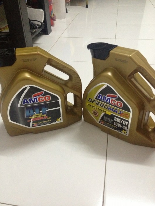

เสาร์, 4 พฤษภาคม 2013 22:48 - วันนี้ได้โอกาสเปลี่ยน น้ำมันเครื่อง น้ำมันเกียร์ ยี่ห้อนี้ดีไหมครับ
ยี่ห้อไม่คุ้นเลย แต่อยากลอง

น้ำมันเครื่องใช้ปริมาณ 3.5 ลิตรเมื่อเปลี่ยนกรองน้ำมันเครื่องอันใหม่ ถ้าไม่เปลี่ยนใช้ 3.2 ลิตรครับ
น้ำมันเกียร์ใช้ 3 ลิตร ตามคู่มือของ AMCO ระบุไว้ว่าสามารถใช้ได้กับ Honda ครับ
http://www.amacolube.com/pro/images/pdf/AMCO/AMCO_ATF_Dexron_III.pdf
จริงๆ แล้วน้ำมันเกียร์ของ ES เราสามารถใช้ยี้ห้อใดก็ได้ โดยอ้างอิงมาตรฐานจากคู่มือของรถยนต์นั้น และขออย่าให้เป็นน้ำมันเกียร์ที่ใช้สำหรับเกียร์ CVT แต่ถ้าใช้ยี้ห้ออื่นแล้วรู้สึกไม่สบายใจก็กลับไปใช้ของศูนย์ครับ
ค่าความหนืด Viscosity, cSt @ 40 °C = 29.48,  @100 °C = 7.058 (Idemitsu Honda Genius ATF)
ค่าความหนืด Viscosity, cSt @ 40 °C = 28.18,  @100 °C = 6.11 (Valvoline Maxlife ATF)
ค่าความหนืด Viscosity, cSt @ 40 °C = 32,  @100 °C = 7.0 (Mobil Multipurpose ATF)
ค่าความหนืด Viscosity, cSt @ 40 °C = 35,  @100 °C = 7.6 (AMCO ATF)

Amco
ดีนะครับ ไม่ใช่ของไม่มี
รถแข่งสนาม ใช้น้ำมันตัวนี้กันเยอะครับ
