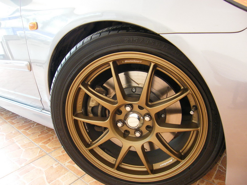

320 Runstop ครับ
จานเบรค Runstop ดีไหม ใช้งานเป็นอย่างไร
ได้รับคำขอบคุณจาก: tong_FD  YINDEE  ENJOY HONDA  kaorjang  kittidech  Phetcharat  kantaphat  makunkwan  karnmotocross01

roatchaikit พิมพ์ว่า:
เพิ่มเติมนิดหน่อย ผมไปเปลี่ยนมาที่โรงงาน พุทธมณฑล สาย 4 เลยครับ
ราคาพร้อมติดตั้ง 6,900 บาท ใช้เวลาประมาณ 1 ชั่วโมง
320 เซาะร่องอย่างเดียว Max 17"
ผลที่ได้ผมว่าระยะเบรคสั่นกว่าเดิมหน่อย เบรคดีกว่าเดิมนะ
เปลี่ยนก็เพราะจานเดิมมันคตเบรคแล้วสั่น เจียรจานหลายครั้งแล้วจานเริ่มบาง เลยเปลี่ยนครับ(อาการเบรคแล้วสั่นหายไปครับ)
เป็นความคิดเห็นส่วนตัวนะครับผิดพลาดประการใดขอโทษด้วย

แล้วโรงงานอยู่ช่วงไหนของสาย4ครับ พอจะมีเบอร์ติดต่อไหมครับ....

เท่าที่พี่ๆน้องๆใช้ก็คุณภาพตามราคาครับ ใช้แรกๆโอเค สวยดี แต่ปัญหามันเกิดเมื่อใฃ้งานหนักๆ หลายคนที่ใช้มีอาการเริ่มร้าวบางๆเป็นเส้น และคดเล็กน้อย ลองตัดสินใจดูครับ ผมเล่าจากประสบการณ์ที่เจอมานะครับ
