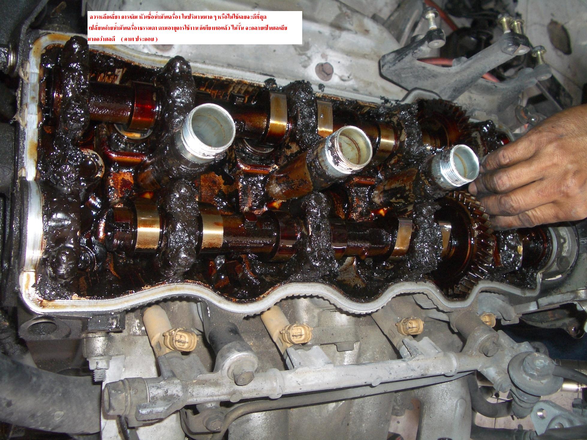

ตอบในฐานะวิศวกรเครื่องยนต์ครับ ส่วนตัวไม่ใช้เพราะไม่ประโยชน์มากนัก แค่ใช้น้ำมันเครื่องสังเคราะห์แท้เกรดAPI SJขึ้นไป ก็พอแล้วครับ สารหล่อลื่นเพิ่มประสิทธิภาพ
ราคาแพง สิ้นเปลืองป่าวๆครับ มันจะเกิดคราบยางเหนียวไปอุดตันระบบหล่อลื่นได้ครับ และทำให้ความหนืดของน้ำมันเพิ่มขึ้นสิ้นเปลืองน้ำมันเชื้อเพลิงด้วย

แม้.....ตอบได้ถูกใจ เอาไป 100 คะแนน

มันเป็นก้อนๆคับ เหนียวๆ

ตามนั้นคราบ
