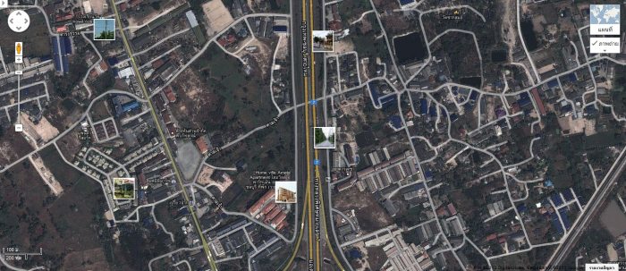

โดยเหตุการณ์เกิดเมื่อวันศุกร์ที่ 26 เมษายน 2556 เวลา 09.50 น. โดยประมาณ บนถนนสาย
มอเตอร์เวย์ช่วงจ.ชลบุรี-บางประกง (ขาเข้ากรุงเทพฯ)  ระหว่างที่ผมขับผ่านทางยกระดับข้ามถ.
ศุขประยูร  เขตพื้นที่จ.ชลบุรี  ก่อนถึงจุดพักรถบนทางมอเตอร์เวย์  โดยขับมาเรื่อยๆ ด้วยความ

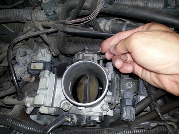

6. เมื่อผมเช็คที่คันเร่ง  โดยใช้มือกดดู  ปรากฏว่ามันค้างอยู่ในตำแหน่งเร่งเครื่องยนต์จริงๆ...!!!
และลองขยับไปมาหลายๆ ครั้งคันเร่งจึงกลับไปอยู่ในตำแหน่งปกติ( Emergency Rescue )

ถนนมอเตอร์เวย์ยกระดับข้ามถนนศุขประยูร จ.ชลบุรี ( ขาเข้ากรุงเทพฯ )
มอเตอร์เวย์ช่วงขาเข้ากรุงเทพฯ ระหว่างชลบุรี-บางประกง

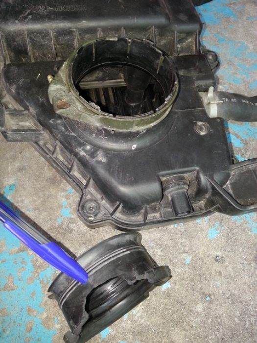

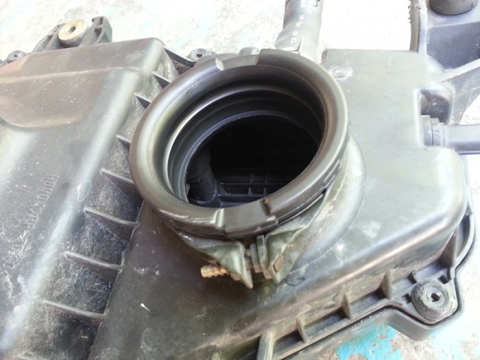

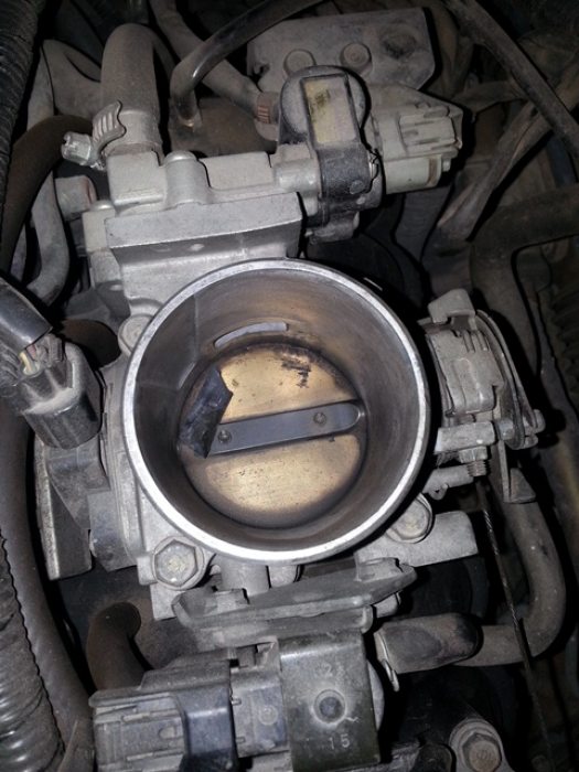

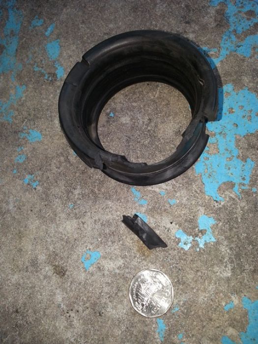

ผมนำรถไปทำการตรวจสอบที่อู่ซ่อมรถที่ใช้บริการอยู่เป็นประจำ  ก็พบว่ามีชิ้นส่วนของยาง
รองกรองอากาศ ( Joint Rubber ) หลุดตกไปอยู่บริเวณลิ้นปีผีเสื้อ
ซึ่งเป็นสาเหตุทำให้คันเร่งค้าง...!!
เรื่องทั้งหมดผมอยากนำมาแชร์ให้เพื่อน ๆ ใน  ES Group  เพื่อเป็นอุทาหรณ์ในการขับรถ  และ
ต้องการให้เพื่อนๆ ลองตรวจสอบ Joint Rubber ของหม้อกรองอากาศว่ามันยังมีสภาพดีอยู่หรือ
ไม่   เพราะตอนที่ถอดเข้าถอดออกกรองอากาศเพื่อล้างลิ้นปีกผีเสื้อ หรือถอดฝาเครื่องยนต์
ชิ้นส่วนของ  Joint Rubber อาจจะหลุดเข้าไปขัดตรงลิ้นปีกผีเสื้อ  และทำให้คันเร่งค้างได้

สรุปผมเปลี่ยน ยาง Joint Rubber ในราคา 150 บาท....!!!
ชิ้นส่วนของยาง Joint Robbur ที่ค้างอยู่บริเวณลิ้นปีกผีเสื้อ
สถาพ Joint Rubber ที่ถอดออกมา
ตำแหน่งที่คาดว่าชิ้นส่วนไปค้าง ทำให้คันเร่งค้าง
แสดงขนาดของชิ้นส่วนยาง Joint Roubber
หลังจากที่เปลี่ยนยาง Joint Rubber
