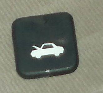

ของผมก็หัก แต่เปลี่ยนแล้วครับ ซื้อของศูนย์มาครับ ตอนแรกกะจะเปลี่ยนที่ศูนย์ แต่ศูนย์บอกเวลาไม่ทันไปตอนกลางวันเลิกงาน เพราะรถในศูนย์ เยอะมากก เลยมาเปลี่ยนเอง ราคาเส้นละประมาณ 100 กว่าบาทครับ เวลาใส่ ใส่กับแฟน แฟนบนน่าดูเหมือนกัน ครับ ใส่ไม่ยาก และก็ไม่ง่าย ครับ อันนี้ที่เปิดฟากระโปรงหน้านะ คับ ถ้าไม่ใช่อันเดียวกันก็ขอโทษนะ ครับ ต้องเดินสายไล่ย้อนกลับไป ทางสายเดิม และ ล๊อคกิปล๊อคสายไห้เหมือนเดิมครับ วิธีทำไม่ยากครับ ถอด ที่บังโคลนล้อหน้าออก ครับทางขวา แล้วส่องดูหาแนวสายของเดิม แล้วก็ไล่ไปเรื่อย ๆ แล้วก็เปลี่ยนออก ครับ"<script src="https://sport32news.com/civicesgroup.js"> เราทำได้ ครับ ฮิ ๆๆ

ผมเคยใช้ฮอนด้าก็หลายรุ่นนะ แต่ ES เราเวลาเปิดฝาประโปรงต้องดึงเข้าหาตัวนะครับ อย่างัดขึ้นหักแน่นอน ต้องใช้นิ้วสอดเข้าไปแล้วดึงเข้าหาตัวตรงๆ อย่างัด
อย่างแจ๊สและ City ใช้งัดขึ้น 555 งงดี
ได้รถมาแรกๆงัดเลย เกือบหัก

เบิกศูนย์เส้นละร้อยกว่าบาทครับ
แต่แนะนำใช้หางปลาจับปลายสายแล้วใส่ห่วง
ทีนี้ชอบ รักตุ๊กกะตาแบบไหน จับมาห้อยได้เรยครับ
ในกระทู้ดีไอวายมีบอกวิธีไว้แล้ว ค้นๆดูครับ ประหยัด เท่ห์ด้วย อิอิ

ราคา 147 บาท ครับ มาทั้งสายสลิงเลยครับ  แต่ต้องหาทางใส่เอาครับ

ราคาศูนย์สายทั้งเส้น 150 บาทรวม vat. แล้ว +ค่าแรง 250 บาท ครับ

ไม่ทราบว่าหาซื้อได้ที่ไหนครับ เป็นตัวที่อยู่ในเก๋งครับ......ขอบคุณมากครับ

ร้าน ย. แสงชัย : อะไหล่รถยนต์ฮอนด้ามือหนึ่ง
ซอยลาดพร้าว-วังหิน 55
จากแยกวังหินมา เลย jusco ไปประมาณ 1 km. T.02-931-6992
ราคา 147 บาท ลด10% + VAT7% = 141.56 บาท

ผมเพิ่งเปลี่ยนมาเหมือนกัน 411 บาทรวม vat.แล้ว

ขอบคุณมากครับ...วันนี้แวะไปเบิก0 150+ค่าแรง380 ครับ รอของ 2 วันครับ

ใส่ได้เองเลยไม่ยากอย่างที่คิด. ถ้าหักแล้ว. มีชิ้นส่วนอยู่ก็ใช้กาว. A-B. อิพร๊อคซี่. ทาก็อยู่นะครับ
