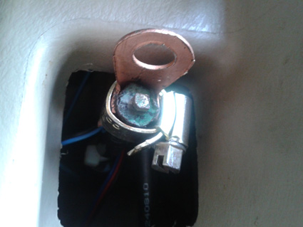

หลังจากที่ได้รถมา แต่ที่ดึงฝาโปรงหน้าหัก ตั้งแต่ได้รถมา เจ้าของเดิมใช้เคเบิ้ลไทป์ รัดไว้ดึง
เลยลองหาข้อมูลในเวบ ว่าจะแก้ไจยังไงได้บ้าง และประกอบกับความขี้เกียด...เหอะๆ
วันหยุดว่างๆ เลยจัดการซะหน่อย
ได้ข้อมูลมาว่า ให้ใช้หางปลา มาใช้เป็นตัวช่วยดึงได้...
เลยได้มา....

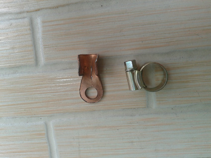

อุปกรณ์
1. หางปลา ราคาไม่รู้ เพราะเอามาจากที่บริษัท...
2. เข็มขัดรัดท่อ ขาดเล็ก 10 บาท
3. พวงกุญแจ (แล้วแต่ชอบ) 10 บาท
4. ประแจเบอร์ 6
แล้วก็เริ่มเลย
1.นำหางปลา มาขยายตรงที่รัดออก ให้พอดีกับแกนดึงฝากระโปรง
2.ใส่เข็มขัดรัด เข้าไปก่อน แล้วค่อยเอาหางปลาตามเข้าไป แล้วก็ดึงสายรัดกลับเข้ามาตรงขาของหางปลา
3.ค่อยๆเอาประแจเบอร์6 ไขสายรัดเข้าไป อย่างช้าๆ เพราะพื้นที่มันไม่กว้างมากนัก และต้องคอยจับหางปลา ไม่ให้ขยับตาม
4.เมื่อไขแน่นแล้ว ก็เอาพวงกุญแจที่เตรียมไว้ คล้องเข้าไปในรูหางปลา และลองเทสดึงดูว่าใช้ได้ดีหรือป่าว...
แค่นี้เราก็ได้ที่ดึงฝาโปรงแล้วคับ...อิอิ
ขอบคุณข้อมูลจากทางเพื่อนๆในเวบ ES ด้วยนะคับ....
ที่ดึงฝาโปรง ที่มันหัก...

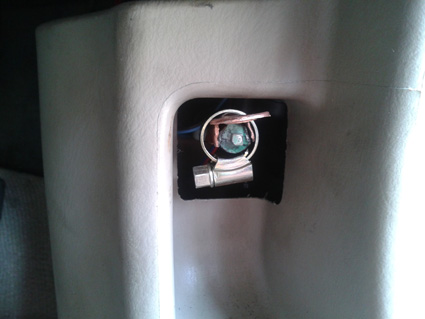

หางปลา + สายรัด
ใส่ทั้ง 2 ตัวเข้าไปตามที่เราต้องการ

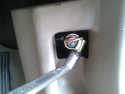

ใช้ประแจเบอร์ 6 ไข เข้าไป

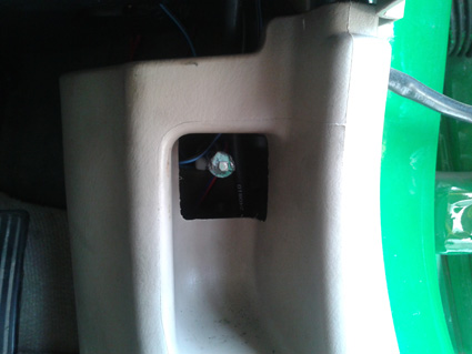

เพิ่ม....
แน่นแล้วจะได้แบบนี้....

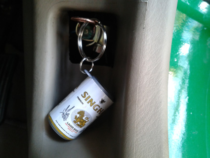

ใส่พวงกุญแจแล้ว ก็จะได้แบบนี้...

อังคาร, 23 เมษา 2013 10:17 - >>> DIY ซะหน่อย ที่ดึงฝากกระโปรงหน้า <<<
สุดยอดเลยพี่ พี่ชลแล้วตอนที่รถวิ่งมีเสียงพวงกุญแจดังป่ะคับ แบบว่ามันไปกระแทกกับข้าง ๆ อะ

honda01 พิมพ์ว่า:
ไม่มีคับ...แต่ถ้ากลัว เราก็หาพวงกุญแจเล็กๆมาใส่ได้คับ...หรือใส่แต่ห่วงมันก็ได้คับ...

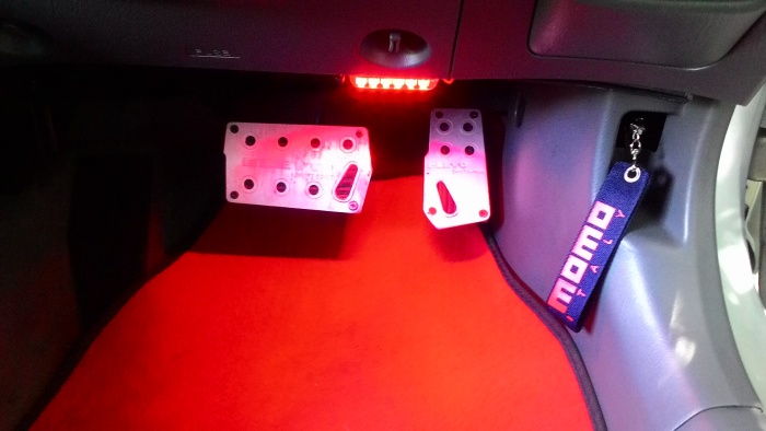

ของผมเอาแบบจัด "ปาย"
