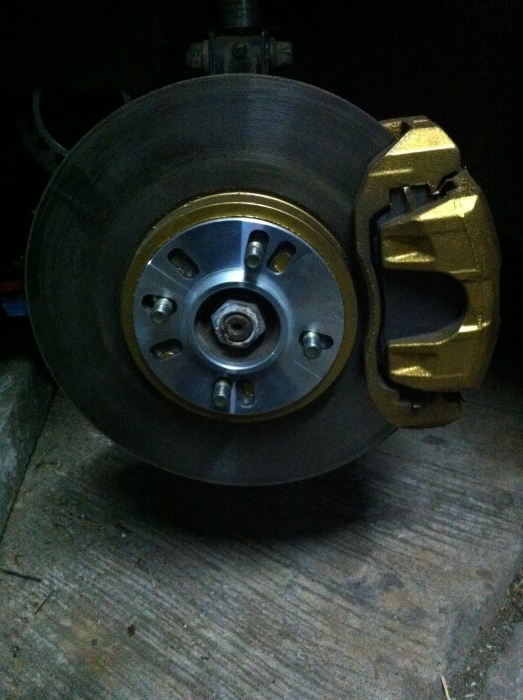

กำลังหา สเปเซอร์แบบมีบ่า(hub) 4mm อยากทราบว่าเส้นผ่าศูนย์กลางของ hub ที่ใส่ es ขนาดเท่าไหร่ครับ
sakura1046
เข้าร่วม: 25 กรกฎา 2011
ตอบ: 530
ได้รับคำขอบคุณ: 535
ให้คำขอบคุณ: 168
เสาร์, 20 เมษา 2013 10:05 - ถามเรื่อง สเปเซอร์มีบ่า (HUB)
5.114 มั่งครับ ที่ผมใส่อยู่นะ

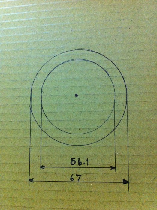

เสาร์, 20 เมษา 2013 11:02 - ถามเรื่อง สเปเซอร์มีบ่า (HUB)
พอดูออกไหมคับ
วงนอกแล้วแต่ขนาดล้อนะ

เสาร์, 20 เมษา 2013 11:11 - ถามเรื่อง สเปเซอร์มีบ่า (HUB)
Tiv พิมพ์ว่า:
พอดูออกไหมคับ
ชัดเจนมากครับ สเปคตรงกับที่ร้านระบุเลย
ของ es เรา ตามนี้ใช้มั้ยครับ
ขอบคุณ คุณติ้วมากครับ
