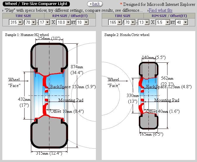

อาทิตย์, 21 เมษา 2013 12:25 - ความสูงของยาง195-60-15 205-50-16 215-45-17 เท่ากันมั้ยคับ
เอาเวปนี้ไปเลยครับ สะดวกสุดแล้ว ใส่เลขได้ตามใจเลย
http://www.rimsntires.com/specs.jsp
