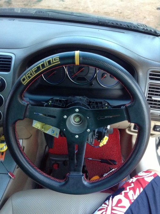

ใส่พวงซิ่งมาหลายเดือนแล้วคับอยู่ดีๆก็มีเสียงดังเอี๊ยดๆเวลาหมุนไปซ้ายขวา เสียงเหมือนอะไรมันสีกันตรงคอพวงมาลัยนี่แหละคับ คัยเคยเป็นมั่งคับขอคำแนะนำหน่อย(แก้ได้แล้วคับ)

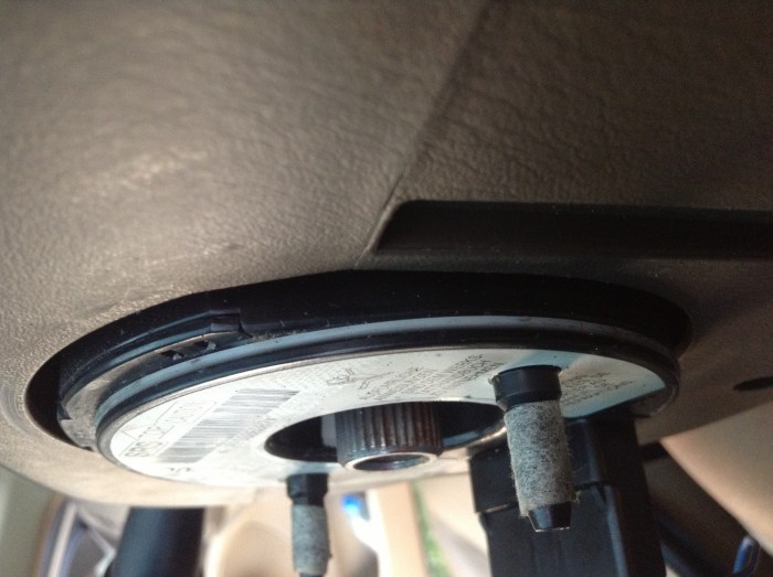

สุดท้ายก็เจอสาเหตุคับ น๊อตยึดคอพวงมาลัยมันแน่นเกินไปคับ จนทำคอพวงมาลัยเกิดการเสียดสีกัน ผมเลยคายน๊อตออกนิดนึงให้หลวมๆ แต่ห้ามหลวมมากนะคับ ถ้าขับๆไป พวงหลุดออกมาล่ะฮาเลยนะคับ

อาจจะเป็นที่ตัวพลาสติกที่คอพวงมัยป่าวครับ มันไปสีกับ ฝาครอบ ลองดันพลาสติกตรงคอพวงมาลัยก่อนครับมันเลื่อนได้ครับ

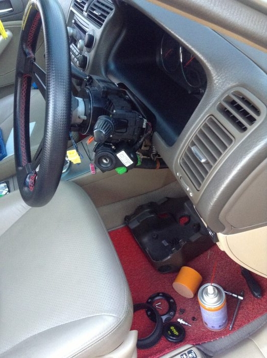

ตอนถอดมา ดูมันมีแผ่นวงกลม2แผ่นซ้อนกันอยู่อะคับเหมือนจะดังจากการที่มันสีกัน ไม่รู้จะทำไงให้มันเงียบอะคับ คงไม่มีอะไหล่ตัวไหนเสียนะคับ

มีรูปไหมครับจะได้ช่วย ๆ กันวิเคราะห์ครับ

เจอสาเหตุแล้วคับเสียงมาจากแผ่นกลมๆสองแผ่นนี่แหละคับสีดำกับสีขาวมันถูกันทำให้เกิดเสียง
ผมลองคายน๊อตคอพวงมาลัยให้หลวมๆแล้วลองขับดู เสียงหายดังเลยคับ
เพราะว่าเราขันแน่นทำให้คอพวงมาลัยไปบีบกดแผ่นกลมทำห้เกิดเสียง
แต่ติดอยู่ที่ว่าถ้าเราคายน๊อตหรือขันไม่แน่น พวงมาลัยอาจหลุดได้คับ
