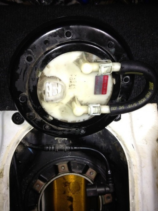

ตกลงเป็นที่ตัว regulator รั่วครับ รั่วออกตูดด้านขวามือ ตรงที่เป็นสปริง พอดีผมรื้อเสร็จตอนบ่ายสามวันที่ 12 เซียงกงปิดหมดแล้ว ต้องรอหลังสงกรานต์ T_T

อันนี้ผมเทสตัวเรกกูเลเตอร์โดยลัดสายน้ำมันที่ออกจากปั๊มเข้าเรกกูเลเตอร์เลย ปรากฎว่าน้ำมันไม่ออกรูทิ้งแต่พุ่งออกตูดแทน ก่อนหน้านี้ผมเอาเกจวัดแรงดันน้ำมันขาออกจากปั๊มได้ 5 bar แสดงว่าปั๊มโอเค จากนั้นผมก็เลยต่อสามทางทองเหลืองโดยรูที่ 1 ต่อท่อออกจากปั๊ม รูที่สองต่อท่อเข้าเรกกูเลเตอร์ รูที่สามต่อเข้าเกจ ปรากฎว่าแรงดันเหลือ 0 เลย ก็เลยทราบว่าเรกกูเลเตอร์รั่ว (ปกติต้องรักษาแรงดันไม่ต่ำกว่า 2 bar) แต่เพื่อความมั่นใจเลยเทสแบบในรูปอีกรอบครับ

ทีแรกผมตั้งใจจะวัดแรงดันน้ำมันก่อนเข้ารางหัวฉีด แต่รื้อดูแล้วท่อมันเป็นปลั๊กเฉพาะ ไม่ใช่ท่อยางเข็มขัดรัด จึงต่อเข้ากับเกจผมไม่ได้ ลองไล่ดูจุดอื่นก็เป็นปลั๊กแบบเดียวกันหมดเลย ศูนย์ Honda เค้าใช้เกจเฉพาะที่มีหัวต่อเข้ากับปลั๊กได้ สำหรับเรกกูเลเตอร์ถ้าของใครเสียก็มีสามทางเลือกครับ หนึ่งคือเบิกปั๊มเปลี่ยนทั้งลูก(ไม่ขายแยก) ราคาน่าจะอยู่หมื่นกว่าผมไม่แน่ใจ สองคือหาซื้อของเซียงกงก็ประมาณ 500-700 หรือสามคือหาซื้อตัวเรกกูเลเตอร์แยกพวกของแต่ง ราคาน่าจะไม่เกิน 2000 แล้วก็แปลงมาใช้ตัวนี้แทน สำหรับแบบนี้จะสามารถปรับแรงดันน้ำมันได้ด้วย อยากแรงก็ปรับแรงดันไว้สูงหน่อย

อยู่ใต้เบาะหลังครับ ถอดเบาะหลังมีน๊อตเบอร์สิบยึดอยู่สองตัวแถวๆใต้ที่เท้าแขน เอามาล้วงๆเข้าไปก็จะเจอ พอถอดเบาะออกก็จะเห็นฝาปิดชุดปั๊มเลยครับ ตัวเรกกูเลเตอร์อยู่ในชุดปั๊มติ๊กครับ
