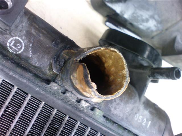

พอดีผม เพิ่งโดนมากับตัวเอง หม้อน้ำของรุ่นเราเนี่ย คอกับฝาบน-ล่าง จะเป็นพลาสติก
ผมได้ฤกษ์เปลี่ยนท่อน้ำ ปรากฎว่าพอดีงออกมา ตัวคอหักติดมากับท่อเลยครับ

สภาพตัวหม้อน้ำเองยังดีๆอยู่เลยครับ
ช่างบอกว่าพวกหม้อน้ำคอพลาสติกเนี่ย เห็นเห็นมันเริ่มเป็นลายๆแล้วกลายเป็นสีน้ำตาลต้องคอยสังเกตุดีๆครับ

01 หม้อน้ำ รั่วที่ 165000 โลครับ
วิ่งๆอยู่ น้ำกระจาย ความร้อนขึ้น
เข้าปั๊ม เติมน้ำ ก้อรั่วไหลลงพื้นหมด สุดท้าย ลากไปหาพี่ก่ำ
เบิกใหม่ ประมาณนั้นเลยครับ 4พันปลาย
ตัวเก่า มาลองเติมน้ำดู เห็นจุดรั่ว ตามตะเข็บเต็มเลยครับ
ส่วนที่คอ ก้อ เหลืองๆ ตามภาพเหมือนกัน
พอดีมีปัญหาหม้อน้ำมา เลยมาเล่ากันฟังครับ
